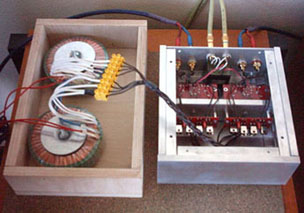

GC już wygrzewa sie ale i bez tego dzwięk jest super.
Zasilanie 2 trafa 200W 2x22V z firmy www.toroidy.pl
Wersja specjalnie policzona do audio z dwoma ekranami i większym rdzeniem.
Naprawdę bardzo dobre trafa , nie brumią .
Okablowanie Kimber i Audioqest Coral.
Potencjometr 10K Alps "Black Beauty" już nie produkowany.
bodo_z -dzięki za gniazda do zasilania , piękne srebrne styki.

witam
zorro ile dałes za trafa w www.toroidy.pl bo z tego co widze to robiłes je na specjalne zamówienie.
Ja konsultuję zakup trafoli w Breve i zobaczymy co oni mi polecą.

Kimber najtańszy 4PR 19 zł/m
Trafa po 63 zł netto szt
Jeszcze troche lepsza fota.
[obrazekLUKASZ-172146_1.jpg]
