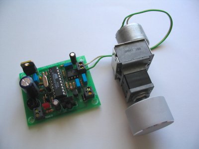

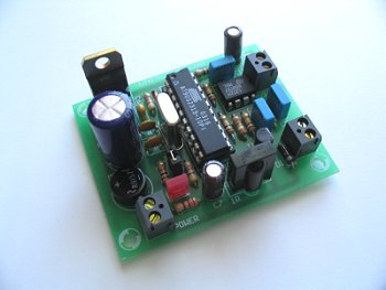

witam
tylko na chwile, bo jestem strasznie zaganiany ;) nareszcie udalo mi sie doprowadzic do finalnej postaci moje sterowanie potencjometrem alps z silniczkiem (dowolny pilot podczerwieni pracujacy w standardzie rc5) + wyjscie na dodatkowy przekaznik ON/OFF. uklad sam uczy sie kodow pilota i mozna go wmontowac w dowolne urzadzenie (np. gainclone-a). pozwala to na odrobine luksusu w sterowaniu poziomem glosnosci.
fotki:
[obrazekLUKASZ-172993_1.jpg] [obrazekLUKASZ-172993_2.jpg] [obrazekLUKASZ-172993_3.jpg]
https://www.audiostereo.pl/topic/4731-gainclone/page/17/#findComment-172993
Czy tymi czarnymi złączkami wchodzi i wychodzi sygnał? (o zgrozo!)
Takie łączki chyba nawet miedziane nie sa tylko z jakiejś stali.
Jak to brzmi ?
Porównywałeś to z czyms konkretnym brzmieniowo ? Jakiś potencjometr,drabinka?
Pozdr.
https://www.audiostereo.pl/topic/4731-gainclone/page/17/#findComment-172997
