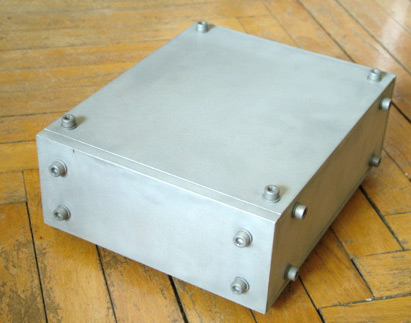

Witam szanownych forumowiczów.
Jestemo nową osobą i nazywam sie Michał.
To jest mój dopiero co zbudowany GC LM3875, (bez zasilacza jeszcze), na płytkach od Veterana.
Pozdrowienia!
