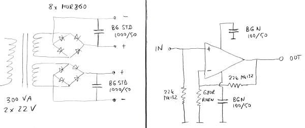

Otrzymalem sporo pytan odnosnie HiFi+ review. Obecnie mozna to juz znalezc bezposrednio tu:
Zamiescilem tez zdjecia nowej wersji Patka:
Monobloki w review to dokladnie Premium kit (z Panasonikami FC).
Patek uzywa inne kondensatory, co powoduje ze dzwiek jest takze inny, schemat ponizej (jest to obecnie moj najlepszy wzmacniacz).
https://www.audiostereo.pl/topic/4731-gainclone/page/200/#findComment-579899
Peter Daniel
Bardzo Ci dziekuje za przesłanie mi tego schematu na maila. Wkoncu dostałem to czego szukałem - konkretny schemat. Będe składał takiego wzmaka nie uzywajac płytek. Mam tylko jedno pytanie na jakim dokładnie LMie jest ta konstrukcja?
https://www.audiostereo.pl/topic/4731-gainclone/page/200/#findComment-579904
