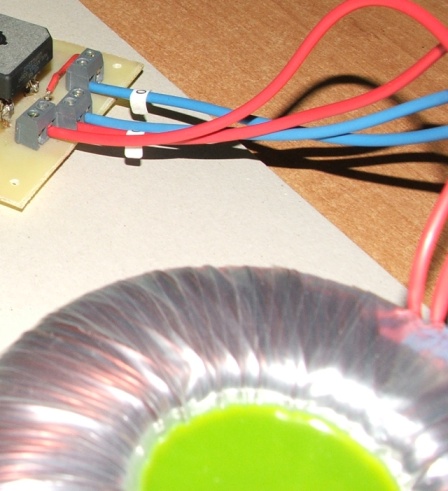

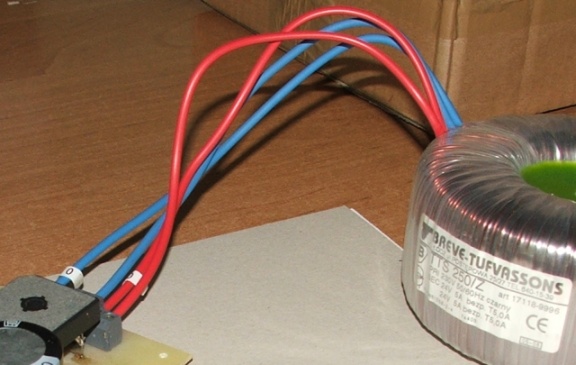

Przydałyby się dokładniejsze zdjęcia jak porowadziłes zasilania do chipów.U mnie na początku tez był przydzwiek ale faktycznie połaczenie masy mostków do chassis go wyeliminowało.
https://www.audiostereo.pl/topic/4731-gainclone/page/219/#findComment-692192
milsso,
a sprawdzałeś sfazowanie uzwojeń transformatora?
Też miałem przydzwięk jak miałem źle podłączone, z resztą finalnie skończyło się to wywaleniem diód w mostku...
https://www.audiostereo.pl/topic/4731-gainclone/page/219/#findComment-692200
Mostek składa się z diod, więc jak je wywaliłeś... piszcie ludzie z sensem, proszę.

"Toroidy.pl nie oznacza na wtórnych jak np.Brewe "0"
No właśnie, dlatego wypada to sprawdzić. Podłącz uzwojenia szeregowo i sprawdz miernikiem napięcie. Jeśli jest blisko zera, to uzwojenia są źle sfazowane.
terminus:
Brummm, bzyyk, iskry, trach i po diodach ;)

Panowie wiec jak to jest z tym 0 na trafach Breve ? Dobrze mam przyklejone nalepki od tych 0 na kablach ? Mój wzmacniacz chodzi tak już dłuższy czas i mostek nie pali się do spalenia :P na innych mostkach też nic nie wybuchało( mostki z diód - 2 osobne zasilacze 1 mostek diodowy na 1 zasilacz) Ale jeszcze tak, żeby się upewnić to lepiej chyba napisać. I żeby nie było za dużego OT, to kilka fotek, ostatnia przedstawia mój wzmacniacz, obudowa powoli robi się :)
