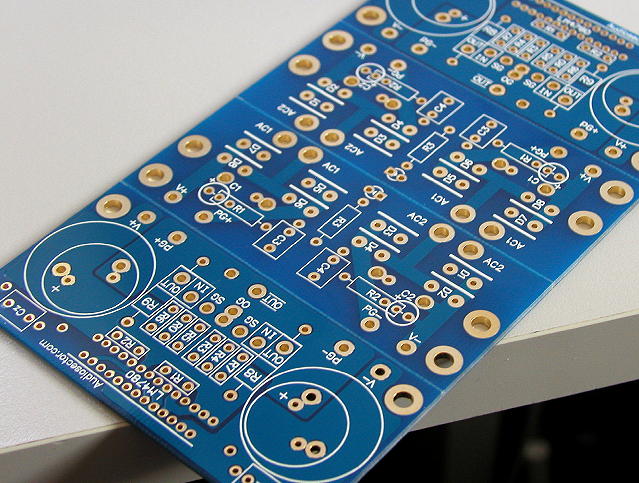

Po zbudowaniu klona na LM3875 w wersji premium przyszedł czas na LM4780. Zastanawia mnie fakt, że nie proponujesz takiej wersji. Również montaż rezystora w sprzężeniu zwrotnym jest inny niż przy LM3875 (przy nogach układu). Czy stosowanie elementów wyższej klasy ma sens w przypadku LM4780? Będę wdzięczny za wskazówki
Pozdr
karbid
https://www.audiostereo.pl/topic/4731-gainclone/page/227/#findComment-743255

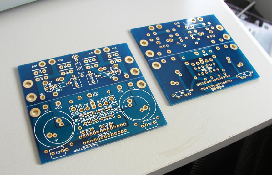

Zbudowalem wersje Premium na LM4780 i do tej pory ja uzywam (configuracja mostkowa) w jednym z systemow:
Ostatnio zamowilem zwykle plytki do LM4780 i bede je oferowal jako wersje Classic, co prawdopodobnie spowoduje ze wersja Premium kitu bedzie takze dostepna. Jednoczesnie obnizy to cene obecnego kitu LM4780. W najblizszym czasie wprowadze te zmiany na website.
https://www.audiostereo.pl/topic/4731-gainclone/page/227/#findComment-743274

Roznica polega jedynie w rezystorach, wszystko inne jest takie samo. W przypadku LM4780 Premium kit, potrzebne jest 4 x 680R Riken, 6 lub 8 x Caddock 22k (w zaleznosci od konfiguracji parallel/bridged) i 4 x 220R (w przypadku mostka niekoniecznie potrzebne). Takze 0.1R Vishay mozna zastapic przez Mills.
https://www.audiostereo.pl/topic/4731-gainclone/page/227/#findComment-743323
