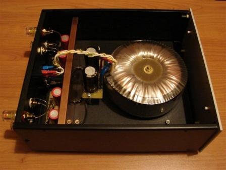

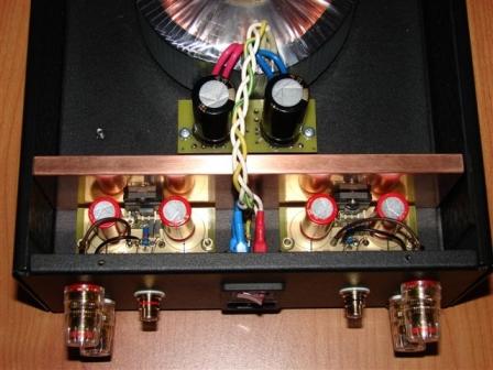

PCB od Petera, LM 3875, BG N 100uF, BG STD 1000uF, CADDOCK, RIKEN, trafo z toroidy.pl
koszt ok. 1300zł

Ładnie wygląda zestaw, napis klasa, nie wiem czy masz tam rezystor 220 na wejściu, ale chyba jest, więc polecam go pominąć. Jakie kabelki miedzy mostkiem a płytkami i w pozostałych miejscach użyłeś?
https://www.audiostereo.pl/topic/4731-gainclone/page/242/#findComment-909800
mnie cieszy oko i ucho ;-)
w zasilaniu kimber, sygnał srebro z rozprutego Spirita Audiograde
220R jest na wejściu, spróbuje bez
napis grawerowany, malowany na czarno

optymalna konfiguracja to ta którą zaprezentował involve powyżej, a na okablowanie litze cardasa np
ta konfiguracja jest bardzo udana, też tak mam u siebie, czyli 2szt. BG STD przy mostkach (jedna płytka = dwa mostki) i po dwie szt. BG N przy LM na kanał, tak jak na fot. involve
podobno najlepiej GC gra w wersji z dwoma LM w każdym kanale, nie słyszałem takiej, tak twierdzi Peter, ale z głośnikami poniżej 4 omów jest problem, raczej kolumny 8 omowe
