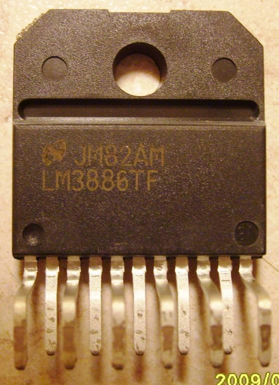

Jak rozpoznac oryginały kostek ? Czy te z żółtymi napisami sa inne od tych z białymi ?
...there is no spoon...
https://www.audiostereo.pl/topic/4731-gainclone/page/303/#findComment-1347239
