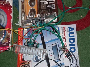

witam wszystkich klonomaniaków !
popelnilem klona:-) szoku doznalem sbuchajc 3h i wymieniajac kondy !
calosc na bebechach polecanych przez petera( dzieki pekercz). dwa trafa to toroidy 2x22v/250va. potencjometr czarny alps 50k ( 100k tez gra nie zle) , selektor zrodel oparty bedzie o przlacznik wielopozycyjny elmy ( dzieki hodi)
reasumujac: posiadam cambridge audio a500 . moze ktos chce kupic:-)))))))))
w poniedzialek smigam zamowic obudowe z aluminium ( namierzylem juz firme)
pozdr
rastuch
