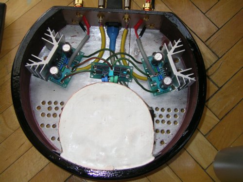

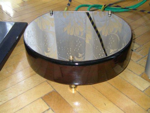

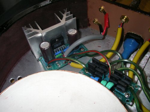

Chce pokazac Wam zdjecia gainclona mojego kumpla Jakubka.
Bulem ostatnio u niego i kliknalem pare fotek tego wzmacniacza co mu pomagalem zlozyc.
Dodatkowe informacje o tym wzmaku napisze Jakubek.

Czy te żeberka nie za słabe?Bo sie tak składa że na identycznych odpalałem clona,nie pozwalały głośniej zagrać.
Teraz przekładam radiator od wzmaka od suba,powinien spoko starczyć na długie godziny grania z większym natężeniem.
Ale ogólnie obudowa zajefajna że tak powiem.Wzornictwo godne clona.

pozdrawiam wszystkich klonowiczow,fajnie ze muj projekt sie podoba,obudowe wykonalem sam lutowanie i skladanie srodka wykonaliśmy razem z kasziem.
co do żeberek jak na moje potrzeby odsluchowe są wystarczajace,nie jestem zwolennikiem glosnego sluchania.
powiem krutko klonik gra zajefajnie bije na glowe mojego creeka 4330 chociasz ten jest po malym tuningu.
ktoś pytal o cene, mnie kosztowal 300 zloty i tydzien pracy nad obudową ,najdroszy z tego interesu jest transformator kturego nie widac poniewarz jest zalany siliconem(troche buczał)
pozdrawiam.
https://www.audiostereo.pl/topic/4731-gainclone/page/79/#findComment-299373
obudowe wyciolem z plyt mdf.1,6mm cztery okregi i skleilem wikolem, potem to jusz tylko bejca i lakier.
wycinalem wyzynarką, mozna tez dostac grubszy mdf mniej wtedy klejenia.
pozdrawiam.
https://www.audiostereo.pl/topic/4731-gainclone/page/79/#findComment-299821

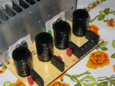

Nareszcie odpaliłem swojego Clona. Jak na pierwsze skromne odsłuchy, to daje się odczuć pewien potencjał. Może z czasem będzie lepiej.
Najgorsze jednak jeszcze przede mną. Nie wiecie przypadkiem, gdzie w Wawce przytną 3 mm. płyty aluminiowe na wymiar. Poprzednio korzystałem z usług pewnego zakładu w centrum, ale niestety zwykle nic nie potrafili równo przyciąć i musiałem się sam męczyć z brzeszczotem i pilnikiem.
A... nie wiecie przypadkiem, gdzie dostanę od ręki czarnego Alpsa?
Pozdrawiam wszystkich i miłego składania
1. Płytka z moimi wypocinami
2. Dupka czyli tyłek
https://www.audiostereo.pl/topic/4731-gainclone/page/79/#findComment-300965
