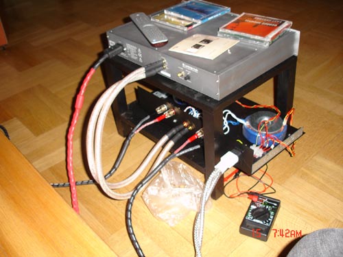

chwalę się... prawie ukończony gc
najpierw ze zdjętą obudową... co do panelu przedniego to jednak daje do życzenia, natomiast gała wypas, zgadnijcie za ile?..... 20zł z materiałem!! ;) planuję zrobić drewniany front panel na wysoki połysk,gdzies w necie widziałem taką opcję i wyglądało to super !
