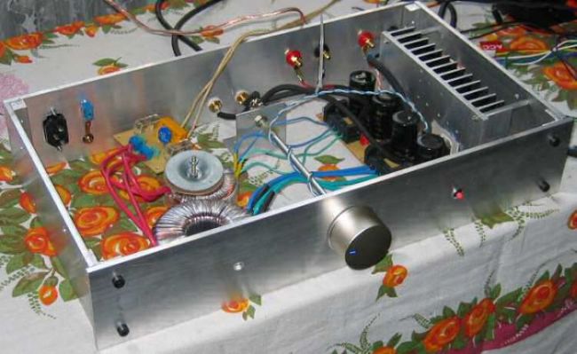

To moze i ja cuś wrzuce. Wszystko prawie skończone, na razie hula na tymczasowych trafach wiec nie musicie tego komentowac.
P.S. Tylko jak tu skombinować podłoge i dach do tego? Wszedzie gdzie bym nie poszedł to blachy tak mi podetną (pocharatają), że o matko.

Matthew< Przykręciłeś scalaki bezpośrednio do tylniej ściany obudowy? Jak jest to blacha grubości 1mm, to chłodzenie nie będzie najlepsze. Nagrzewanie tylniej ściany może też mieć negatywny wpływ na blisko umieszczone gniazda.
https://www.audiostereo.pl/topic/4731-gainclone/page/90/#findComment-338907
no właśnie zauważyłem ten problem jak podłączyliśmy te Polarisy300... z moimi prawie wogóle się nie grzeje ... bedę musiał coś wymyśleć z radiatorami... sprawa się komplikuje
https://www.audiostereo.pl/topic/4731-gainclone/page/90/#findComment-338910
Teraz będzie ciężko coś przerabiać, ale trochę pokombinujesz i się zrobi. Mogłeś dać np. grubą blachę miedzianą, tak z 3 -5 mm między układy, a tylnią ściankę. Miedź odprowadziłaby sporo ciepła i miałbyś problem z głowy. Radiatory komplikują sprawę swoimi rozmiarami. Zobacz na mojej fotce jak można dać blisko końcówkę gniazd, nie rezygnując z dużych radiatorów.
https://www.audiostereo.pl/topic/4731-gainclone/page/90/#findComment-338913
GC grzeje się niemiłosiernie ... zakładałem go na radiatory z Pioneera A616...po jednym scalaku na radiator (kto widział, ten wie że to duże radiatory) i dla 4 ohm bez akrywnego chłodzenia się nie odeszło... ale mocy mu wystarczy :P 400VA... Poza tym trzeba pamiętać że tranzystory mają najlepsze parametry w granicach 70 - 90 st. C więc nie przesadzajcie z nadmiernym chłodzeniem bo też będzie klapa. Pozdrawiam

Jakie napięcie ma trafo które dałeś do GC, że Ci się grzeje ? Grzeje się, to znaczy ile ma stopni ? Robiłem eksperymenty z GC łącznie z pomiarem temp. Próbowałem "zaorać" LM3875TF. Temperatura do jakiej udało mi się go rozgrzać to ok. 70 stopni. Więc wszystko jest ok zakładając, że zapewnione jest odpowiednie odprowadzanie temp. od chipa. Wiele osób, jak sądzę, pod pojęciem "grzeje się" rozumie to, że nie może dotknąć i dłużej przytrzymać radiatora. Okazuje się, że temp 40-50 stopni ludzkie ciało odczuwa jako "parzenie". A dla scalaczka 50 stopni to bułka z masłem. Odnośnie zasilania to sądzę, że energia do GC jest brana z trafa a nie z kondensatorów. Jeżeli jest inaczej to proszę mnie poprawić. Dużo więc zależy moim zdaniem od chwilowej wydajności prądowej trafa i co jest z tym związane impedancji trafa po stronie wtórnej. GC bierze energię tam skąd jest mu "łatwiej". Jak mu nie wystarcza z trafa to próbuje brać z kondensatorów i stąd może się brać kompresja basu. Więc nawinięcie uzw. wtórnego grubszym drutem niż jest to stosowane jest zasadne. Ja używam tylko przy chipach Panasonic FC 1500uF/50V i nie narzekam. Wszystko też zależy kto ma jakie oczekiwania. GC nie nadaje się do robienia dyskotek i to wszyscy wiedzą. Zawsze stawiam na jakość a nie na ilość i 1500uF przy chipach mi wystarcza.
