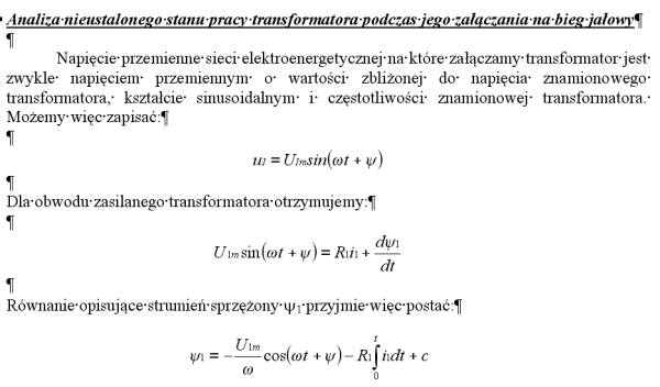

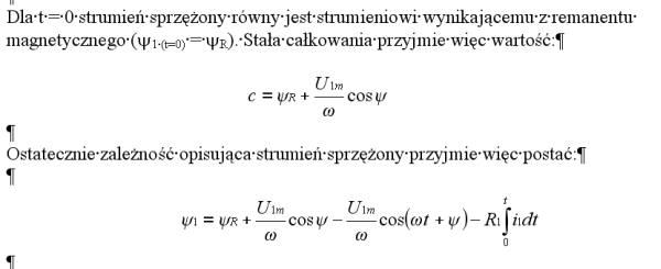

Dobra. Namalowałem w Wordzie kilka wzorków i dołączyłem rysunek, który obrazuje o co biega. Ostatni wzorek, to wzór na strumień, dzięki czemu możemy odnosić się już do ch. magnesowania, a stąd łatwo zobaczyć jak nasycenie tej ch. wpływa na przebieg prądu. Jak to wygląda w konkretnym przypadku - to już nie takie proste, bo trzeba uwzględnić wszystkie parametry trafa i zwłokę czasową zabezpieczenia. Jak widać udar prądu występuje.

Wszystko ok, tylko...oczywiście, problem magnetyzmu występuje w transformatorze, natomiast istotna jest jego skala. To znaczy jak to odnosi się do parametrów nominalnych transformatora. Ja uznałem (być może niewłaściwie), że jego skala jest pomijalna i pik prądowy wywołany tym zjawiskiem w stosunku do prądu znamionowego jest pomijalnie mały. Tak więc jeśli masz dostęp do liczb bezwzględnych przedstawiających oba prądy w danym transformatorze - to własnie to byłby argument rozstrzygający:).
A najlepiej to, jeśli ktoś posiada, użyć rejestratora sygnałów (czy oscyloskop cyfrowy) i zapisać przebieg prądu w momencie włączania:)
Choć jak pisałem na Hucie (z tego, co wypytywałem elektryka odpowiedzialnego za sprawność instalacji elektrycznej) trafa 1200kVA włączane są bezpośrednio - ale być może mają jakieś specjalne bezpieczniki lub coś w tym rodzaju - z ciekawości dopytam jeszcze.
Pozdrawiam:)
