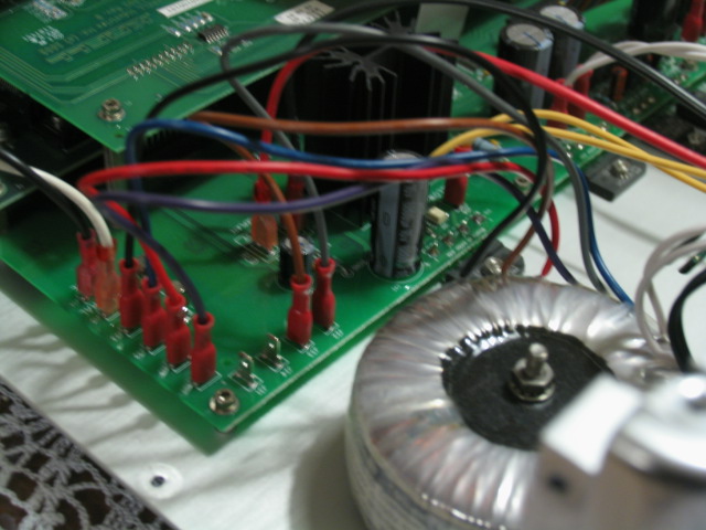

Czy do sieci podłączone masz teraz 4 końcówki, po 2 na każdy biegun zasilania?

natercjo - 6 kabli to 4 uzwojenia: 2x (0 - 100V - 120V). W nowszych urządzeniach Krell przestał stosować przełączniki napięcia, bo już dawno ludzie nauczyli się je przestawiać. Więc teraz aby ludziom utrudnić, wrócił do metody zworek/kabli.

Zdjęcia sekcji zasilania:
tdrozd nie doczytałeś, jest problem z napięciem
co zaś się tyczy częstotliwości to proponuję wyłapać układ odpowiedzialny za odczyt częstotliwości i zaadoptować mu prosty generator 60h
a odnośnie samego napięcia, jeśli są dwa pierwotne po 110v to połączyć je w szereg (najprościej to sprawdzić omomierzem )
Wydaje mi się, że aby zmienić napięcie zasilania w nowszych Krellach (takich jak twój) należy poprzestawiać kable idące do zasilacza. Wtyków (męskich) wystających z PCB jest więcej niż kabli wchodzących do zasilacza, co sugeruje że możliwe są różne konfiguracje. Trzeba by to sprawdzić w instrukcji serwisowej.

natercjo,
Musisz sprawdzić czy posiadasz po stronie pierwotnej 2 uzwojenia z 1 odczepem każdy (dlatego pytałem czy masz po 2 czy 4 odczepy).
Jeśli tak jest to masz !!! PRAWDOPODOBNIE !!! następujący schemat:
0-100-120
0-100-120
Pionowe kreski oznaczają połączenie uzwojeń po stronie pierwotnej i równocześnie połączenie z siecią (biały i czarny przewód).
Jeśli dasz radę to KONIECZNIE sprawdź jakie masz napięcia na odczepach! Zakładam (!) że rzeczywiście masz uzwojenia 0-100-120V. Po stwierdzeniu że wszystko jest w porządku przepinasz uzwojenia następująco:
|0-100-120*0-100-120|
- i masz trafo na 240V.
Pionowe kreski to wyjście do gniazda IEC (przewód biały i czarny), a gwiazdka to połączenie uzwojeń. Uzwojenia nie mogą być połączone na odwrót! Najlepiej jak rozpiszesz sobie połączenia po stronie wtórnej, odepniesz je i sprawdzisz napięcia po stronie wtórnej przed zamianą (przy zasilaniu USA) i po, już przy zasilaniu z sieci. Trochę tych wykrzykników popełniłem, ale to bardzo ważne. Mam nadzieję że cokolwiek rozjaśniłem, pzdr. i powodzenia.

ops... rozsypało się. Dla 120V będzie:
|0-100-120|
|0-100-120|
Teraz powinno wyjść ok.

chcialem przy okazji zapytac jak to jest z ta zmiana napiecia w Krellu KAV 300i. Stempur potwierdzil to, co slyszalem wczesniej, czyli ze wystarczy przestawic zworki, natomiast pisalem w tej sprawie do Krella i koles odpisal mi, ze oprocz przelutowania zworek nalezy "update software".

Ponieważ ktoś odgrzebał jak widzę stary wątek o przestawianiu napięcia w Krellu, to uzupełnię swoje wcześniejsze wpisy o jedną istotną informację: urządzenia serii Showcase (i nowsze), mają kod zabezpieczający zapisany w pamięci procesora HC12, który znajduje się na płytce za panelem przednim.
Procesor ten jest zamontowany powierzchniowo, nie ma zatem możliwości jego wymiany, tak jak to było we wcześniejszych modelach (KRC, FPB, KAV itd) wyposażonych w procesor MC68HC711, który montowany był na podstawce. Jedyną metodą na przeprogramowanie, jest załadowanie z komputera odpowiedniego oprogramowania (file'a) przez kabel RS-232 i aplikację Krell Software Update Utility. To niestety można zrobić tylko w serwisie dystrybutora, za słoną opłatą.
