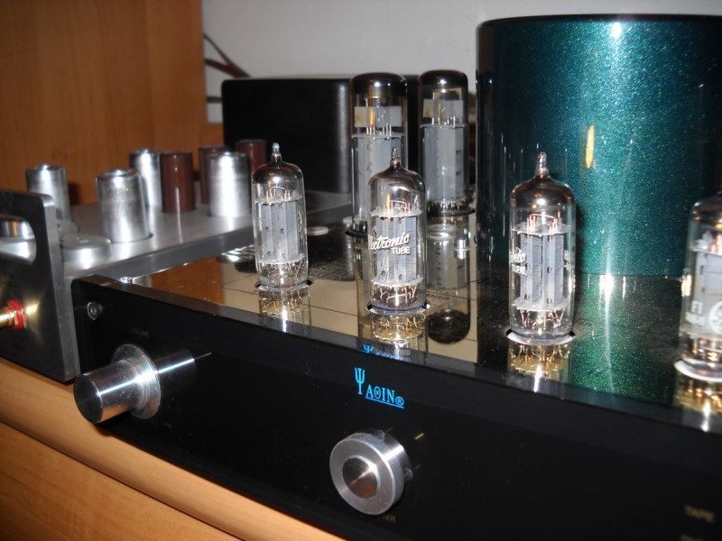

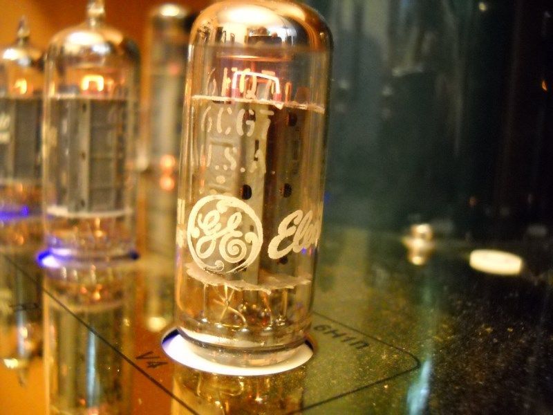

Przed tygodniem zainstalowałem cztery lampki General Electric 6FQ7/6CG7 w Janku. Zawsze po zmianie lamp z uwagą przysłuchuję co nowego "słychać" w głośnikach bez sygnału z podłączonego źródła dźwięku. Czekałem zasłuchany z głową w pobliżu kolumny na jakieś szumy lub inne niepokojące dźwięki, a tu "cisza" po obu stronach. Przy ruskich 6N1P i 6N1P-EW przynajmniej u mnie nie pamiętam takiej sytuacji. Nawet lepiej zachowały się niż moje ulubione Clear Top RCA. Zawsze moje uszy wyławiały mniejsze lub większe efekty związane z ich pracą. Na początek dobrze się zaprezentowały. Słucham różnorodnej muzyki, jestem otwarty na prawie wszystko w muzyce, ale profesjonalnie zrealizowane. Szczególnie lubię rocka i bluesa i na początek w tych klimatach testuję nowe nabytki sprzętowe. Na początek poszedł Peter Gabriel, Pink Floyd , Led Zeppelin, The Allman Brothrers, Yes, B.B.King i itd. Bardzo uważnie zawsze słucham muzyki jak jest to tylko możliwe. Po dwóch płytach czegoś jakby brakowało, oczekiwałem innego brzmienia. Dźwięcznie, szczegółowo wszystko na swoim miejscu, ale coś nie tak. Sam nie wiem na co czekałem, ale po czwartej płycie przyszła refleksja. Ja się chyba czegoś doszukuję podświadomie. Obawiałem się braków średnio-niskiego i tego najniższego basu. Bo takie odniosłem wrażenie w połączeniu dwie GE 6CG7 plus dwie 6N1P-EW, jakby mi brakowało w dolnym paśmie przy tej konfiguracji. Dlatego wcześniej zdecydowałem się na dwie GE 6CG7 plus dwie RCA Clear Top. Podświadomie przeniosłem tą refleksje na aktualnie zainstalowane cztery lampy GE 6CG7. Bas tam gdzie trzeba jest oczywiście i nic nie brakuje. Ale jest krótszy i bardziej punktowy i zwarty. Jest podstawa basowa, jak trzeba przywali zdrowo. Średnie dźwięki zrównoważone i co dla mnie bardzo ważne góra nie nachalna dominująca szczególnie przy wokalach. Trzeba się przestawić i posłuchać z innym nastawieniem, zresetować podświadomość. Jeśli miesza się często lampami i mamy co porównywać to są preferowane brzmienia i dźwięki. Ale przecież o to chodzi w tej zabawie ! Ja przez kilka miesięcy uzależniłem się od RCA Clear Top w pozytywnym znaczeniu i teraz mam dylematy, he he... na co się zdecydować.
Po kilkudziesięciu godzinach przesłuchań (około 6 - 8 godzin przez kilka dni) z czystym sumieniem polecam General Electric 6FQ7/6CG7. Nie jestem zwolennikiem szczególnie niskiego basu i wysokiej góry. Lubię przestrzeń i średnicę, nawet lekko wysuniętą do przodu. Nie znoszę słuchać muzyki podbarwionej, szczególnie mowy ludzkiej np. słuchając radia programu 3 PR. Zawsze głos żywego człowieka, lektora, dziennikarza obnaża słabe miejsca częstotliwości odbieranych przez moje uszy. Takiej właśnie próbie podałem omawiane lampki i wynik jest jak najbardziej pozytywny. To mnie do nich najbardziej przekonuje, głos radiowy nie jest męczący, przyjemny w odbiorze, neutralny. Potwierdzam opinie Kolegi kb1014, że lampy GB należy zaliczyć do neutralnych. Jeśli oczywiście ktoś poszukuje takich brzmień i tego oczekuje.

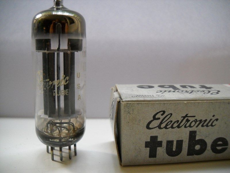

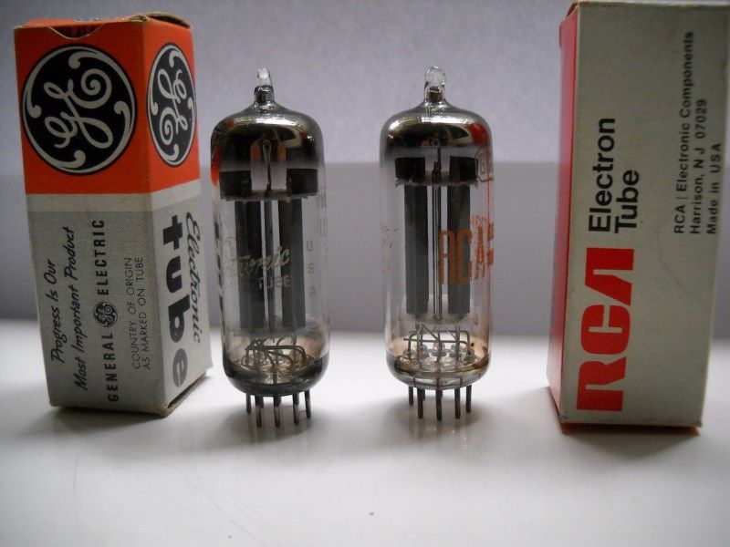

ziemniak58 dzięki za opinie i fajne fotki. Przyglądając się im zaryzykuje stwierdzenie, że masz lampy 6FQ7 (brak elektrostatycznej osłonki pomiędzy anodami). Poza tym jest to dokładnie to samo co 6CG7. Elektrostatyczna osłonka miałaby znaczenie dla separacji kanałów gdyby jedna lampa obrabiała oba kanały na raz. W każdym razie potwierdza się opinia o ich neutralnym charakterze i w sumie nic w tym dziwnego, w końcu to miniaturowa wersja 6SN7, która uchodzi za najbardziej liniową lampę sterującą w historii. Dla zainteresowanych - po zakupieniu przejściówki 6SN7 można również pakować do Janka, ciekawy wątek nt 6SN7 -

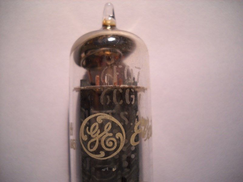

Na poprzednio zamieszczonych zdjęciach nie widać w pełni omawianej lampy. Aby rozwiać niejasności załączam dokładne zdjęcie oznaczeń lampy General Electric 6FQ7/6CG7. Ona faktycznie nie ma osłonki, przegrody. I takie cztery sztuki zamontowałem w Janku. Mam jeszcze na stanie General Electric 6FQ7/6CG7 właśnie z osłonką separacyjną pomiędzy (zdjęcie środkowe). Ale tych lampek w zasadzie jeszcze nie słuchałem, tylko kilka minut, chciałem je sprawdzić. Elektrycznie są ok, ale właśnie te lampy żarzenie mają ukryte wewnątrz i tak okazale w nocy się nie prezentują. Pewnie taką wersję masz na stanie. Trzeba je będzie posłuchać kilkanaście godzin i porównać z koleżankami. Włókno żarzenia w nich jest takie samo jak w lampach RCA Clear Top i to jedyne podobieństwo. Oglądając lampy 6FQ7/6CG7 które posiadam znalazłem zaskakujące jak dla mnie podobieństwo lamp firm General Electric i RCA. Lampa GE ta z wewnętrzną osłonką. RCA to "zwykła" lampa, geter ma tradycyjnie na górze. Zamieszczam obie lampy na zdjęciu, różnice w budowie są minimalne i prawie nie dostrzegalne. Gdyby usunąć napisy ze szkła prawie nie do rozróżnienia. To takie moje spostrzeżenie, którym chcę się podzielić. Nasuwa mi się pytanie, która firma dla której produkowała te lampy? A może obie produkowały, każda dla siebie równolegle. Wyglądają "identycznie" ale powstaje pytanie czy grają tak samo? Na to pytanie postaram się sobie odpowiedzieć i napiszę o tym na forum. Ale to porównanie zrobię kiedyś w nie odległej przyszłości. Jeszcze nie instalowałem "zwykłych" RCA w Janku, dawno mnie korciło porównanie RCA Clear Top. Ta sama firma, pewniakiem różne fabryki, a jakie brzmienie? Wszystkie kombinacje i mieszanie lampami robię powoli, ale systematycznie. Nie mam co się spieszyć, zabawa jest naprawdę ekstra. Pierwsze w kolejce czkają kolejne lampy z USA firmy Zenith.

Ziemniak58 według informacji na tej stronie
Zaloguj się, aby zobaczyć treść (możliwe logowanie za pomocą ) GE robiło lampy 6fq7 (bez osłonki między anodami), które były rebrandowane jako RCA i Realistic Lifetime w latach 70 oraz Zenith w latach 80. GE produkowało także lampy 6cg7, które nosiły markę Tung-Sol oraz Arcturus. 6fq7 GE i RCA powinny zatem brzmieć tak samo, Zenith, ze względu na dużo późniejszą manufakturę może zagrać lekko inaczej. Co innego RCA Clear Top, które wg ww. źródła rebrandowane nie były i pochodzą wyłącznie z fabryk RCA.
Generalnie, z tego co pamiętam, koncepcja 6cg7 została opracowana wspólnie przez RCA oraz Sylvanię w latach 40 jako odpowiedź na potrzebę rynku (mniejsza wersja 6sn7) ale to nie oni wyprodukowali pierwszy model. Ze względu na rozmiar 6sn7 anody w bańce były dość od siebie oddalone, co nie było możliwe do osiągnięcia w ramach mniejszej bańki. Stąd rozwiązanie przejściowe w postaci osłonki między anodami, z której potem i tak zrezygnowano z względu na koszty produkcji i narodziły się 6fq7. Trochę historii jest tutaj
