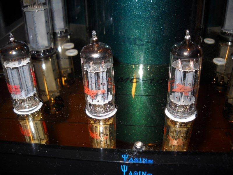

Chciałbym podzielić się z Wami wrażeniami z odsłuchów po zainstalowaniu kolejnych lamp w moim Janku MC-10L. Ostatnie pięć miesięcy grałem na EL34 RFT i tylko zmieniałem małe lampki 6CG7/6FQ7 w stopniu wejściowym różnych producentów RCA, ale głównie Clear Top i GE miksując je z 6N1P oraz 6N1P-EW. Ostatnio zaaplikowałem Philco Zenith, również rodem z USA i o nich kilka zdań.
Kolejne lampy do kolekcji staram się kupować parami. Często od razu cztery, to daje lepsze możliwości porównawcze. W przypadku 6CG7 Philco kupiłem je parami u dwóch różnych sprzedawców. Zainstalowałem 4 sztuki i po kilku godzinach wygrzewania ( kupiłem lampy używane) moim zwyczajem słuchałem radia , Trójki . Tu zawsze jest pierwsza weryfikacja i rozpoznanie materii oraz sprawdzenie ustawień biasu i ewentualna jego korekta. Miałem jak najbardziej pozytywne pierwsze wrażenia. Do właściwego odsłuchu przystąpiłem z cd i gramofonu. Jak każdy mam płyty nie koniecznie ulubione, ale dobrze osłuchane i tym razem poszły do pracy. Te pierwsze godziny to przyjemna w zasadzie „harówka”. Przecież to jest intensywne wsłuchiwanie się w dobrze znane kawałki i łowienie szczegółów, doszukiwanie się niuansów, które mają dać odpowiedź.
W przypadku Philco po około 25 godzinach, nie doznałem jakiegoś szczególnego odczucia, że coś szczególnego się wydarzyło. Bardzo przypominają brzmieniem dobrze znane lampy cywilne radzieckie 6N1P, ale te z lat sześćdziesiątych. Grają nieco niższą średnicą, tak przynajmniej ja to słyszę. Inna sprawa, że moje Philco są rocznikami wymieszane co może mieć wpływ. Mieszanie z ich z koleżankami z USA , ClerTop dało przewidywalne efekty jakie uzyskamy w podobnych konfiguracjach. Wyraźnie chciałbym podkreślić ogólnie wszystko jest OK. Każdy kto zna smak dobrej starej radzieckiej roboty wie czego można się spodziewać, tu dźwięk jest podobny.
Nie próbowałem połączenia z inną lampą EL34 i może warto spróbować. Kiedyś trzeba będzie pograć z inną kwadrą, może współczesnej produkcji.
Trudno mówić o rozczarowaniu bo oczekiwań żadnych nie miałem. Kolejna lampa kupiona, przesłuchana i porównana. Na pewno zdecydowanie za krótko, ale inne lampki czekają w kolejce. Rozumiecie ciekawość i ten dreszczyk niepewności.

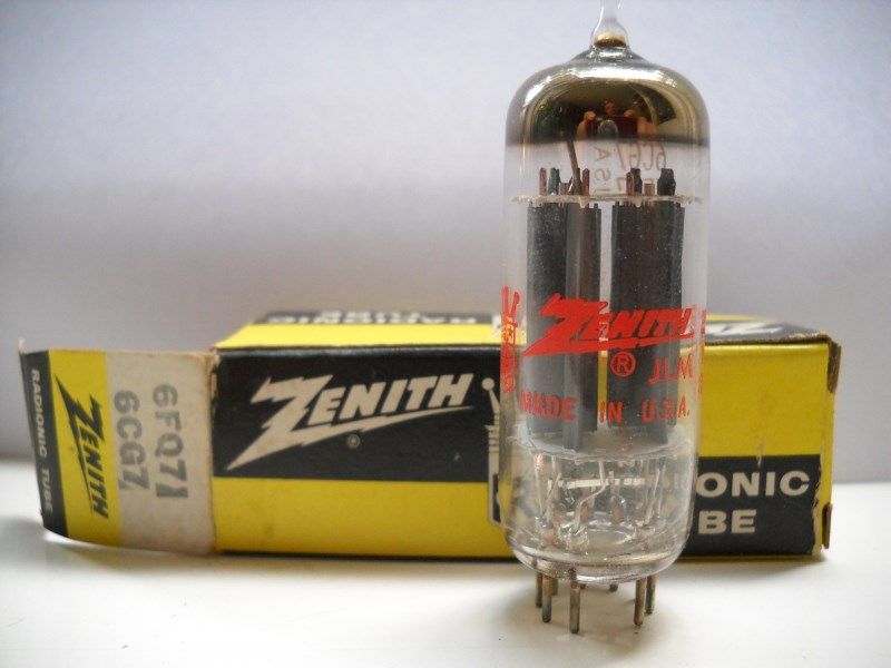

W temacie" Klub miłośników chińskich lampowców "wspomniałem o lampach 6CG7 Zenith i pozwolę sobie napisać to moje odkrycie.
Do Janka również włożyłem cztery sztuki. Nie rozwodząc się nad szczegółami i rozpisując dla mnie kapitalne lampy, czegoś takiego szukałem! Z lampą RFT od razu stworzyły świetne połączenie. ClearTop ta lampa szczególnie przypadła mi do gustu. Po wpisach z forum wiadomo wielokrotnie chwalona i do tej lampy porównam 6CG7 Zenith.
Każdy z Kolegów, który miał możliwość posłuchać mieszanki 6CG7 RCA ClearTop i 6N1P-EW to wie jak dobrze to brzmi z dobraną kwadrą EL34 RFT. Dla mnie z lampami Zenith jest lepiej w całym zakresie częstotliwości. Clear Top jednak jest mniej szczegółowa, mam na myśli układ czterech lamp. No i między innymi dokładamy dwie 6N1P-EW, bo "czegoś" brakuje. RCA jest świetna i jakby dobrze nie pisać o niej, to trochę dół częstotliwości ma "przedobrzony". Przy niektórych realizacjach te trochę za dużo niskich i w efefcie dźwięk nienaturalny. Przy tych lampach teraz wyraźnie to usłyszałem, czwórka Zenith warta była każdego $. Dopiero odczułem zdecydowane uporządkowanie średnicy nie tracąc na szczegółowości. Na dzień dzisiejszy Zenith jest moim numerem jeden w mojej kolekcji.
Postanowiłem nie mieszać ich z innymi lampami 6CG7/6FQ7 i radzieckimi produkcjami.
Natomiast z ciekawości zamiast RFT EL34 włożyłem Tung-Sole i też bardzo dobrze się zgrały. Tego się trochę spodziewałem, bo EL34 Tung-Sol już wcześniej bardzo fajnie sprawdziła się u mnie. Aktualnie nie wiem, które lampy mocy mam na dłużej pozostawić Tung-Sol czy wrócić do RFT.
Ograniczanie się do zmiany chińskich 6N1 na 6N1P-EW to pozbawianie tego wzmacniacza pokazania jego prawdziwych możliwości. To jakby miał założony kaganiec. To oczywiście moje prywatne zdanie i odczucia. Kolejny raz mogę stwierdzić jak istotne jest znalezienie właściwych lamp w stopniu wejściowym, ale podstawę tworzą jednak EL34.
Wszystkich nie zdecydowanych namawiam do zakupów lamp 6CG7/6FQ7 i eksperymentowania!
Na zdjęciach omawiane lampy może widokiem zachęcą, aby ich posłuchać.
