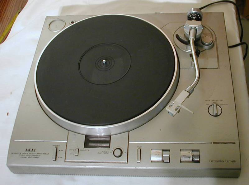

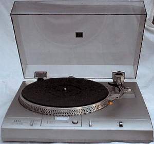

A może ten Akai?
"Skąpski idzie na ambasadora, wysiada, rozumiesz? A jak on poleci, to poleci Korszul, poleci też Broński i zgadnij kto po nich poleci? Po nich polecę ja! To znaczy ja bym poleciał, gdyby nie Kazik i to dozorostwo."
Ja bym optował za AKAI gramofon ma kwarcową stabilizacje obrotów porządne ramę i jest dość masywny co samo w sobie gwarantuje dobrą jakość odtwarzania, po za tym jest to stara produkcja firmy a nie dzisiejsza budżetówka, zajrzyj do wątku "Gramofonowe metamorfozy" ja i kolega emka76 mniej więcej na podobnym modelu zbudowaliśmy swoje gramofony. oczywiście D30C jest wyższym modelem i myślę,że jako pierwszy direct draive nadaje się wyśmienicie

Gość G.Mark
Bardzo mi przykro, ale Akai AP-D30C nie ma kwarcowej stabilizacji obrotów silnika. Impulsy taktujące układ zasilania silnika są generowane w układzie RC i mogą wystąpić problemy z prędkością nominalną lub wahaniami prędkości. Por. http://wiw.org/~meta/mw/akai.html
Cała podstawa, w zasadzie jego obudowa jest z plastiku, a obsada ramienia bardzo prymitywna.
GM
G.Mark>
miło przeczytać głos rozsądku w tym wątku.

Faktycznie AP D30 niema kwarcu pomyliło mi się z AP Q 60 bo wizualnie są prawie identyczne a i AP Q 50 tak samo
