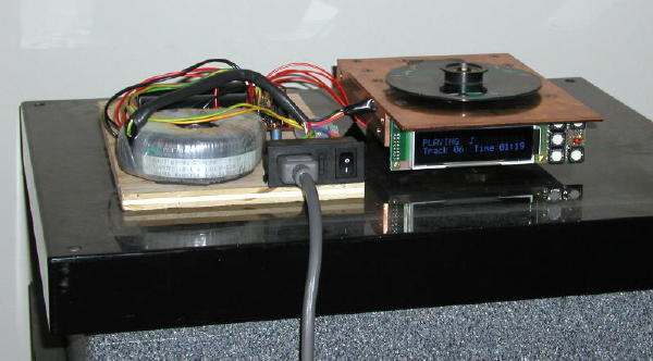

Kupilem ostatnio drugi naped CD-Pro 2, gdyz zamierzalem eksperymentowac z display modulem Briana (w tej chwili to basic wersja, bez mozliwosci programowania i display nie jest zbyt czytelny). Mam tez CDM12 i nie ma startu do CD-pro 2 (poza tym plasikowe prowadnice byly powodem ubolewania Jean-Paula).

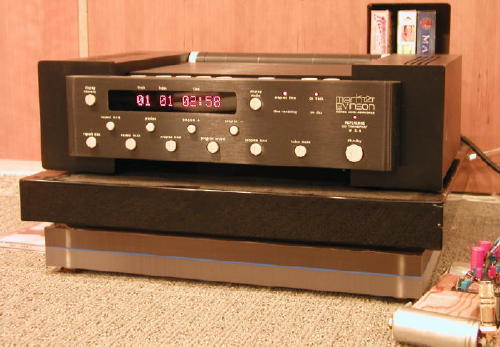

Miesiac temu kupilem Mark Levinson ML31.5 transport ($10,000 oryginalnie w '96) i jest tam takze uzyty CDM12:
Zaloguj się, aby zobaczyć treść (możliwe logowanie za pomocą ) Poza tym wszystkie transport ML uzywaja w tej chwili CD-Pro i ciesza sie jak najlepsza opinia.
Porownywujac moja wersje do Levinsona, to nie da sie ukryc ze ML jest lepszy. Bass ma lepsza definicje, jest glebszy i muzyka brzmi bardziej naturalnie. ML ma na wyjsciu reclocking circuit, i to prawdopodobnie (wzraz z sama obudowa) przyczynia sie do tych zmian.
Poza tym, plytka display oferowana przez Niko jest bardzo dobra, zarowna pod wzgledem czytelnosci jak i funkcyjnie. Bede chcial zbudowac zintegrowana wersje, z dwoma TDA1541, I2S connection, clokiem Tent. Bedzie to tym bardziej ciekawe, ze posiadam dodatkowe czesci od Levinsona: gorne wieko, kompletny display z panelem czolowym, jedna strone PS i obie glowne PCB.
Tu jest opis mojej pierwszej wersji CD-Pro:
A tu wersja z plytka Briana:

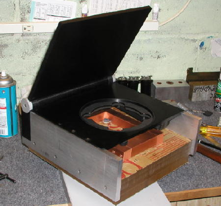

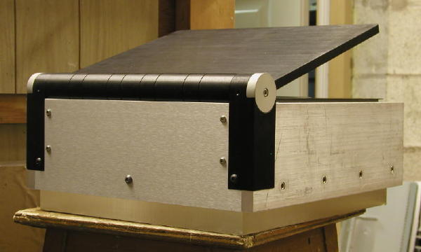

Tak wyglada moj nowy transport w budowie. Miedziana rame wykonalem przy uzyciu pily stolowej ;-) Podstawa wykonana z 2.5" acrylic.
A tak nawiasem, czy cos wyszlo z tego kitu ktory zainicjowal ten watek?

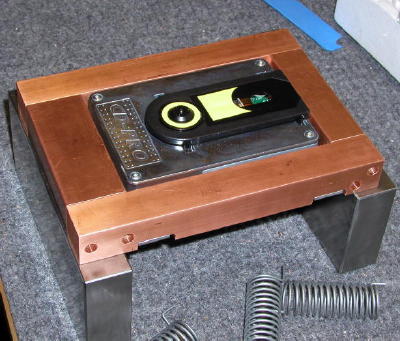

Wczoraj postawilem transport na air suspention platform i musze powiedziec ze jest duza poprawa. Jakiekolwiek zabarwienie jakie do tej pory mialem zostalo usuniete, bass zrobil sie glebszy i uwydatnilo sie poczucie ogolnej harmonii.

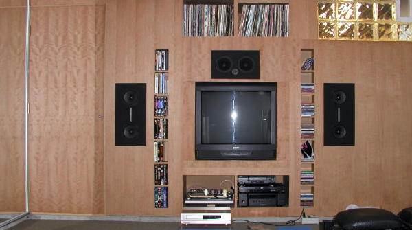

>peter, możesz zdradzić na jakich kolumnach słuchasz/testujesz to wszystko ? podejrzewam, że cos oryginalnego:-)
mile widziana fotka :-)
To jest moj secondary system w basemencie. Glosniki sa zainstalowane w scianie, pomiedzy dwoma pomieszczeniami, a wiec swego rodzaju infinite baffle. Same baffles sa zrobine na 2.5" panelach z acryliku ktore sa wstawione pomiedzy slupy nosne (popularne 2 x 4). Przestrzenie w okolicach glosnikow wypelnione piaskiem.
Uzywam tu Triangle (sort of) full range driver bez zadnej filtracji. Do tego dodany jest PHL driver, z cewka od gory, grajacy ponizej 1K i majacy na celu zwiekszenie basow. Raven 2 tweeter, ograniczony od doly przez pojedynczy kondensator (Siemens MKV 3.3u) wypelnia najwyzsze czestotliwosci (powyzej 12k).
