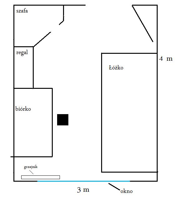

siema wszystkim wiec tak dysponuje takim sprzętem: denon 757 głosniki WHARFEDALE D9.3 i pokój
Zaloguj się, aby zobaczyć treść (możliwe logowanie za pomocą ) / Zamierzam robic remont wiuec zmiany sa mozliwe ale prosze o pomoc biorac pod uwage obecne ustawienie, pytam o to cowy byscie dali do takiego pokoju i jaki nowy wzmak byl by fajny, slucham glownie rapu, tego przez duze R z grubym basem i wyrazistym werblem, soul, troche klasyki blusa

Na załączonym obrazku to wygląda tragicznie, ale po przyjrzeniu się bliżej to chyba trochę nieproporcjonalnie rozrysowałeś te meble sądząc po wymiarach jakie podałeś. Jeśli tak to powalczyłbym o przesunięcie biurka pod szafę, a regału za biuro bliżej okna. Dzięki temu zyskasz nieco przestrzeni pod oknem i tam właśnie utawiłbym kolumny. do odsłuchu w takim przypadku niezbedny bedzie jakis fotel wystawiany, mógłby to być jednocześnie jakiś fotel do biurka, pozwalajacy się rozłożyć do pozycji nieco wygodniejszej niż siedząca i jakaś pufka pod nogi, przynajmniej mi się tak najlepiej słucha.
Też tak jak mówi lechb, dałbym biurko pod szafę a regał pod okno, wersalkę przesunął max w str. drzwi i głośniki ustawił pod oknem symetrycznie ale też będzie potrzebny jakiś fotel do siedzenia na środku. Natomiast propozycja ustawienia nr dwa, czyli biurko lekko w str. szafy, regał pod okno i głośniki ustawić po prawej i lewej str. biurka i słuchać z wersalki w tej opcji.
osobiscie troche bardziej bym zakombinowal z meblami... biurko calkowicie dalbym pod okno centralnie, szafa tam gdzie stoi, a regal jeslima takiewymiary jak na rysunku to walnąlbym za drzwi... wtedy mialbys super pole i kolumny pod dluga sciane... scena giraka...miedzy kolumnami przestrzen i mozna we dwojke na lezaco sluchac:) miodzio
a no i zapomnialem dodac ze probowalem ustawienia pod krotka sciana ale mam drewniane okno i drgania kaloryfera i okna sporawilay ze dzwiek byl tragiczny do tego wszystkiego mialem suba ale go wyrzucilem bo skryznia miala 480 litrow pojemnosci, pasywny do tego fajnie dobrane zwrotnice w duzym pokoju piekny bas malo dynamiczny ale cieply i pieknie wygrywal niskie tony ale... w salonie u mnie rezonase byly nie do zniesia, dodam ze mam podloge z desek(nie parkiet dechy) moze jakies zmiany konstrukcyjne?? wyciszenia itd?
