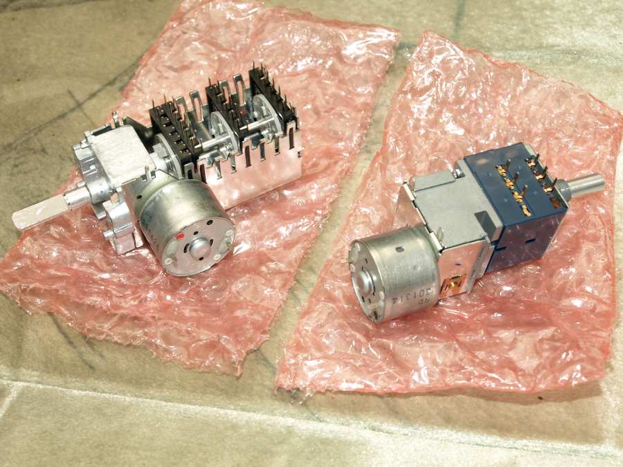

Raczej byłbym za 2 x 50, ale... mam alpsa kupionego właśnie po to, żeby wymienić jeszcze w 5250SE. W końcu wzmaka sprzedałem (to było jakieś 5 - 6 lat temu!), a potencjometr został. Przełącznik źródeł również. Z tym, że wtedy płaciłem (w autoryzowanym serwisie w wawie) jakieś straszne pieniądze. Razem kosztowało mnie to coś ok. 400zł. Leżą w oryginalnych foliach, nieużywane. Mogę sprzedać za pół tej kwoty, którą wywaliłem. Na potencjometrze stoi: JAPAN ALPS 218N 20KAX2, na silniczku: RD 301314. Zdjęcia możliwe.

tobot: Podeślij mi, proszę, zdjęcia tych elementów, jak są takie jak u mnie, to pewnie je od Ciebie kupię za te pieniądze. Mój e-mail: [email protected]

Zgodnie z obietnicą. Lepiej późno niż wcale... :)
