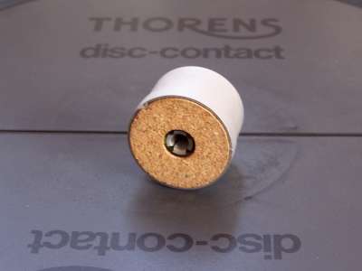

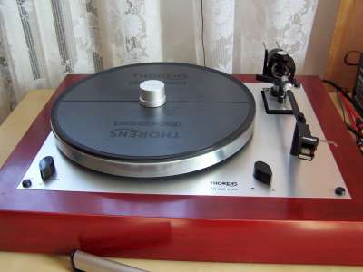

Do miękkich zawieszeń gramofonów nie poleca się żadnych ciężkich docisków. To co chcesz kupić, to Record Clamp, czyli zacisk zakręcany na szpindlu. On nie będzie działał na płytę masą, jeno siłą docisku poprzez gwint. Żeby go użyć musisz mieć zatem nagwintowaną końcówkę szpindla.
Tutaj jest opis docisku do własnego wykonania
Zaloguj się, aby zobaczyć treść (możliwe logowanie za pomocą ) "bezpieczną" wagę dla td 160 określają na około 360 gram.
Druga możliwość to docisk bodajże clearaudio który działa tak jak zakręcany tyle że nie wymaga gwintu. To taki przezroczysty talerzyk wciskany na szpindel i jakoś się na nim blokujący.
Ja używam czegoś takiego, ale zdaje sobie sprawę, że trudno będzie to kupić. Może tak jak ja z jakimś badziewnym gramofonem który później sprzedałem. Podobnie kupilem shure v-15 III, która wyszła mnie za friko:)
