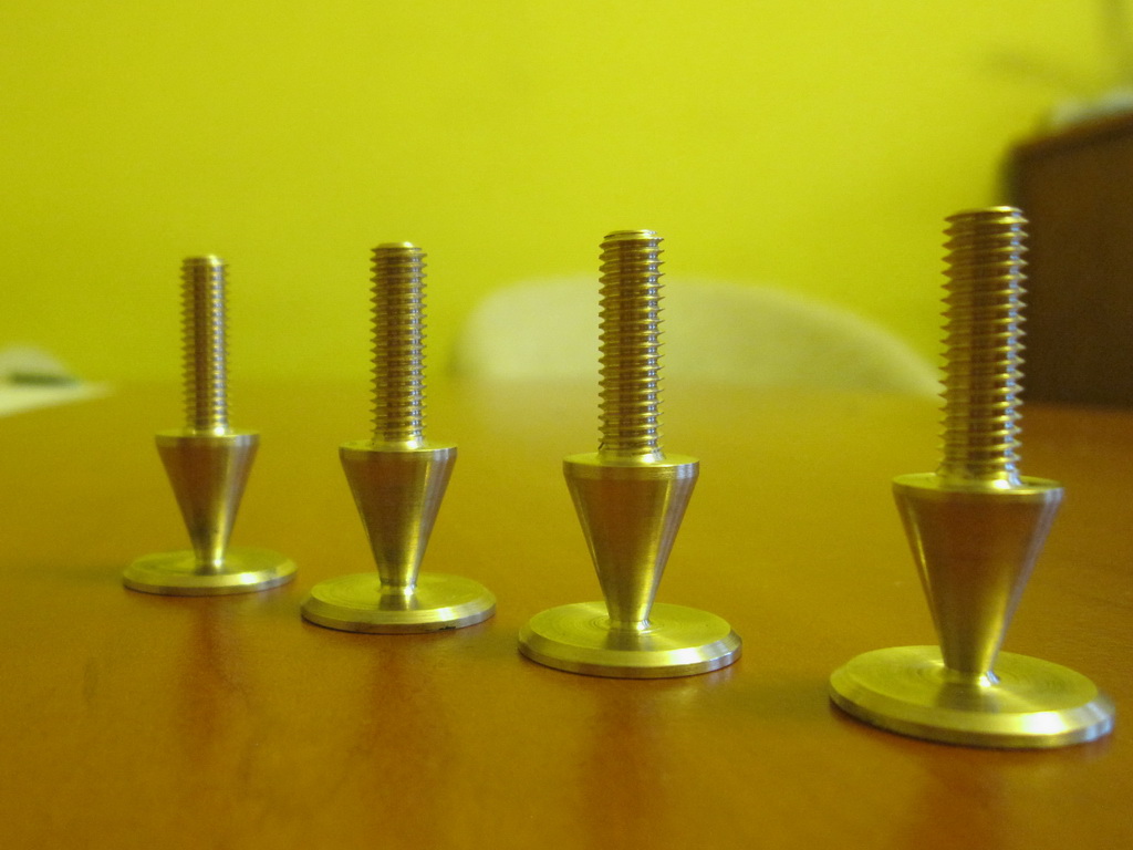

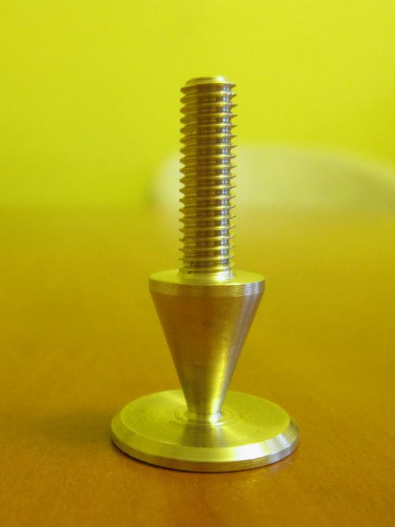

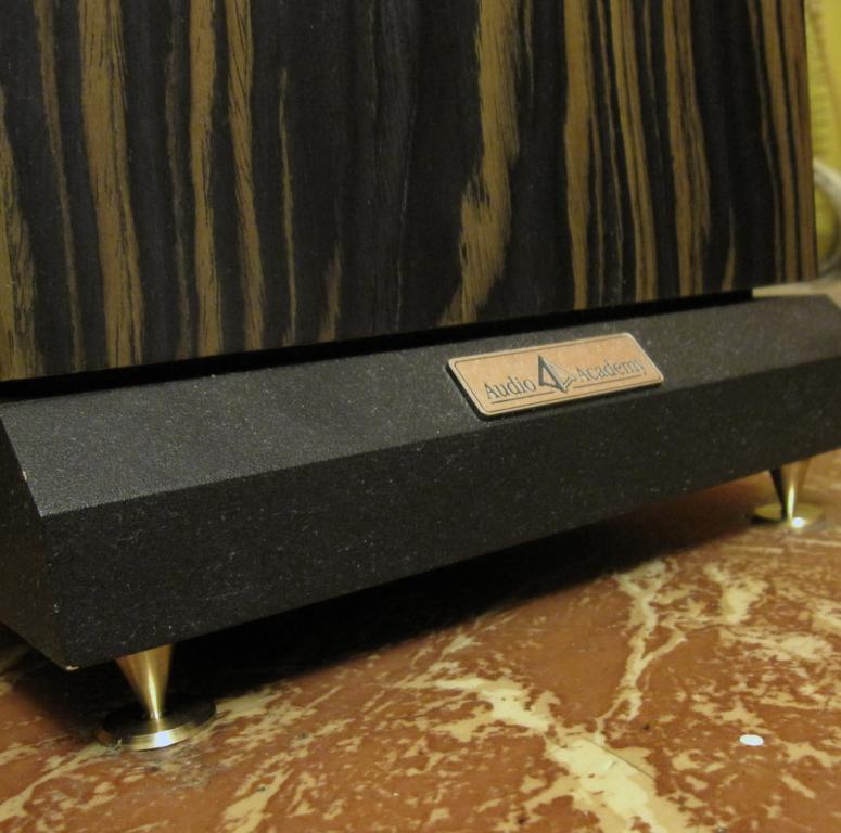

Od jakiegoś czasu chodziła mi po głowie zmiana kolców w Hyperionach.

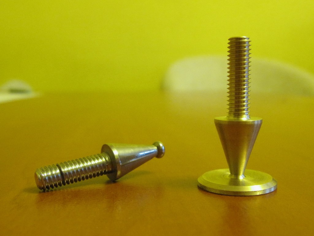

Oryginalne kolce jakie otrzymałem to te zakończone kulką, aby nie robić dziur w podłodze. Takie rozwiązanie sprawdza się połowicznie ponieważ kolce i tak zostawiają odgnioty pod ciężarem kolumn, choć mniejsze niż te ostre.
Inne dosyć standardowe rozwiązanie, czyli ostre kolce na talerzykach przerabiałem w poprzednich kolumnach i jak dla mnie jest to całkowicie niepraktyczne. Wszystko fajnie jak głośniki stoją i się ich nie rusza. Jakakolwiek próba przesunięcia kolumn kończyła się tym, że zawsze jakiś talerzyk wyskoczył i dziura w podłodze gotowa.
Widziałem gotowe rozwiązania, ale drogie, nie chciałem majątku płacić za "głupie" kolce.
Wymyśliłem sobie taki mały projekcik, a kolega na tokarce wykonał. Kolce są zrobione z mosiądzu, a więc posiadają złoty kolor. Z moim kolorem Hypków fajnie się komponują. Ja jestem zadowolony.
Oj, to tak nie bardzo. To już nie jest kolec, tylko nóżka o dużej średnicy. Cała idea jak najmniejszego podparcia strzeliła w łeb.
Mój znajomy ostatnio dorobił sobie kolce do swoich kolumn. Dotychczas miał moje z gwintem 8mm. które i tak były za duże i po prostu były one włożone luźno. Teraz ma dopasowane i wkręcone. Dźwięk tak się zmienił, że nie było by takiej różnicy nawet przy zmianie wzmacniacza.
Też o tym myślałem. Wydaje mi się jednak, że liczy się najcieńsze miejsce, a jest to przed tym talerzykiem i jest bardzo zbliżone grubością do oryginalnych kolców. To zdaje się tam powinna się wytracać energia. Także to chyba nie tak do końca, że teraz zrobiła się nóżka o grubej średnicy. Oczywiście mogę się mylić, to tylko takie moje domniemania.
Wiem, że najlepsze odseparowanie daje całkiem ostry kolec na osobnym talerzyku, ale ja do tego nie wrócę, i tak mam już za dużo dziur w podłodze.
Zobaczę jak wyjdzie w praniu, posłucham trochę to będę wiedział coś więcej.

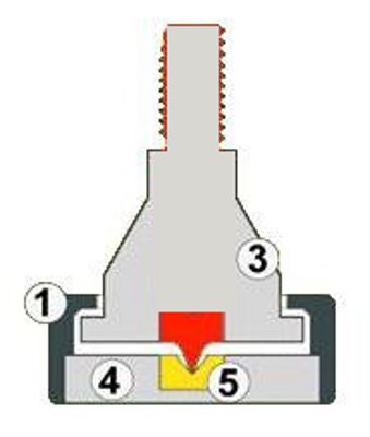

Najpierw przypomnę budowę kolców Soundcare Superspike.
1 - Mocna powłoka zewnętrzna wykonana z plastiku ABS (wersja Standard) lub z poliwęglanu (wersje Hi-End i Titanium)
2 - Kolec wykonany z pierwszej klasy stali utwardzanej
3 - Cynkowa obudowa kolca redukująca rezonanse w kolcu i utrzymująca plastikową ochronę podczas unoszenia sprzętu
4 - Cynkowy dysk
5 - Stalowe zagłębienie
Miękka podkładka wykonana z wysokiej jakości filcu o grubości 1,25mm

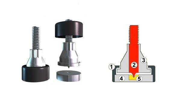

Teraz pytanie. Czy według was główny kolec z twardego materiału oznaczonego na rysunku jako "2" lepiej wykonać tak jak w soundspike, czyli, że idzie od samej kolumny do talerzyka, czy lepiej, aby górna, wkręcana cześć była wykonana z materiału tłumiącego, oni tutaj podają, że to cynk, a tylko kruciutką końcówkę kolca zostawić z twardego materiału ?
dla zobrazowania wrzuciłem zmodyfikowany rysunek.

Kolce Soundcare z zasady powstania się chwieją, więc jest tarcie jak licho. Teraz jest nowe zagadnienie (pływający kolec) do podparcia teorią :)
Mam Soundcare - działają.
Przecież mechanicznie, jest to identyczny układ jak seryjne kolce z talerzykiem. Kolec 2 z cynkową obudową 3 na sztywno wkręcony w gniazda kolumn (jak seryjne kolce), oraz dysk 4 z zagłębieniem 5 (zastępujący talerzyk). Obudowa 1 trzyma jedynie całość w kupie przy podnoszeniu-przesuwaniu (tylko wtedy elementy się chwieją i "latają").
I teraz moje pytanie. To dzisiaj jest tarcie jak licho, a wczoraj w identycznym układzie go nie było?
Zdecydowanie jeden długi kolec od samego gwintu po zaostrzenie. Swoją drogą, że też Ci się chce pierniczyć przy cenie kompletu 220 zł na jedną kolumnę.
