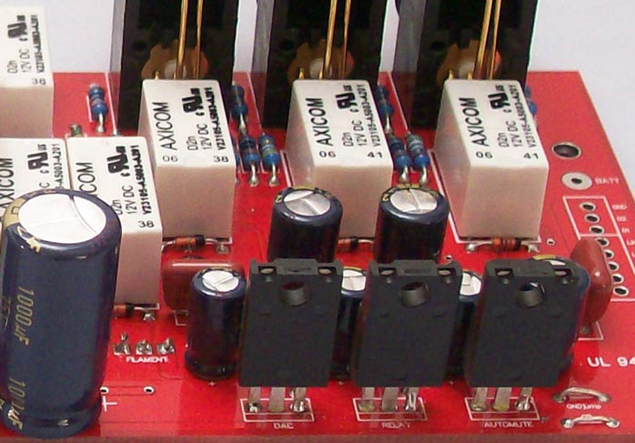

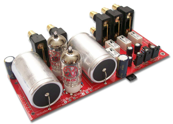

zdjęcia modułu PRE z ISABELLI
Hidden Content
Hidden Content
Hidden Content
Hidden Content
Hidden Content

i jedno w wysokiej rozdzielczości
Hidden Content

no właśnie widzisz, chodzi mi o to jak w RedWineAudio rozwiązali sposób zwiększenia napięcia.
(na ich pcb wyraźnie widać 94V, zasilanie pochodzi z akumulatora 12V lub 2x12V)

Ten bufor z audiotonu wykorzystuje powielacz napięcia, a to tego konieczne jest napięcie zmienne. Autor tematu chce zasilać z akumulatora. Co do przetwornic z allegro to już lepiej byłoby samo anodowe na przetwornicy podnieść. Jakaś mała, a nie taka jak tu wyżej na schemacie. Co to za zielona płytka w tym RedWineAudio nad tą z lampami? może tam jest interesujący nas układ, bo nigdzie indziej niczego nie widać. Coś ala NE555 + dławik myślę, że by się sprawdziło najlepiej. Tylko kwestia zakłóceń.
