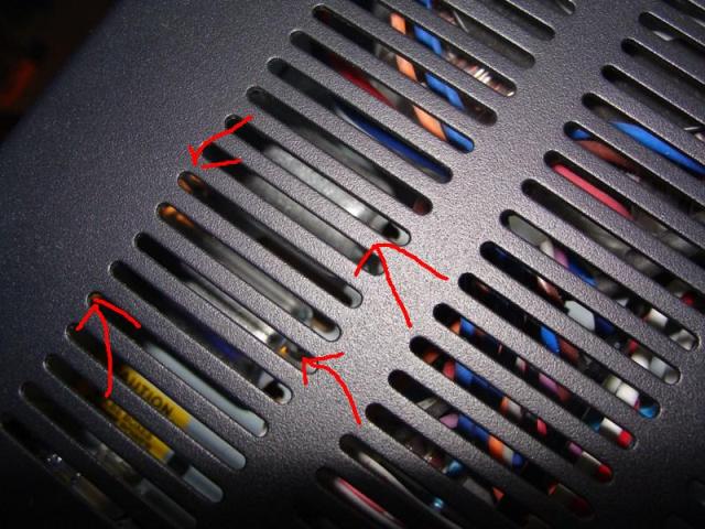

Niedawno, podczas próby sprzętu, podczas słuchania przekręciłem gałkę głośności do godziny 10.30-11. Wszystko ładnie, pięknie, bez przesterów, nie słychać żadnych oznak nadwyrężenia, cały dom się trzęsie. Gdy grało już tak kilka dobrych minut podszedłem do wzmacniacza w celu sprawdzenia temperatury. Temperatura w porządku, trochę cieplej niż normalnie, ale bez przesady. Zaniepokoiło mnie coś innego. Grała właśnie piosenka w stylu sam bass (konkretne uderzenia) i wokal. W momencie uderzenia basu zauważyłem, że coś w środku się rozświetla. Tylko w tym momencie. Przy żadnej innej muzyce to nie występuje.
Miejsce, w którym to występuje znajduje się jakieś pięć centymetrów za przyciskiem włączającym wzmacniacz, bezpośrednio przy lewej ściance. To takie jakby metalowe przedmioty wielkości tych nie największych baterii, nie pamiętam symbolu. Dodałem zdjęcia, mam nadzieję, że zadziałają. Jakby czegoś nie było widać mogę wrzucić w niezmienionym rozmiarze.

zdejmij obudowę i wtedy zrób zdjęcia...nikt nie ma x-ray jak superman w oczach... to kilka śrubek, od zdjęcia budy nic się nie popsuje... a ułatwi diagnozę i lokalizacje uszkodzonego elementu...
Zdjąłbym od razu, gdyby nie plomba gwarancyjna. Nie sądziłem, 10.30 to szczyt możliwości tego wzmacniacza. Czyli co się stało? Ewidentna usterka, czy ostrzeżenie?

tak to wyglada (dla zainteresowanych)
ten model już tak ma, z tego co udało mi się wyczytac, nad ma jakiś patent na "extra" moc i w momencie kiedy jest jej nadmiar uwalania się w postaci wlasnie takiego światła..

NAD C315 BEE...ma Spotlight on Powerdrive-S czyli diody halogenowe zalaczajace sie przy wysokich poziomach .....wiecej nie chce mi sie pisac...Czyli pelny spokoj:)))

To nie jest patent na moc ...tylko zabezpieczenie przed "ugotowaniem" koncowki tyle i az tyle ale dziala efyktywnie.

W niektórych wersjach c315 światełka są też zielone. Ogólnie zależy na jaki model się trafi.
