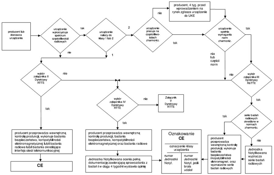

Jeśli dobrze rozumiem z powyższego zdjęcia, każdy producent jeśli stwierdzi, że jego urządzenie jest bezpieczne to może walnąć CE na obudowe i jest git ;)
Tylko jak sam da znak CE i aużadzenie zrobi komuś krzywdę to odpowiada swoim majątkiem. A jak mu zrobią badania np tutaj;
to Oni odpowiadają...?
coś mi sie tak kojarzy, ale jestem ciekaw czy dobrze myśle ;)

"warunkiem koniecznym wprowadzania telekomunikacyjnych urządzeń końcowych i urządzeń radiowych do obrotu jest uzyskanie pozytywnego wyniku oceny ich zgodności z zasadniczymi wymaganiami."
Ten schemacik jest nie na temat, bo nie dotyczy budowy wzmacniaczy lampowych, przeróbek czy kablarzy.
CE każdy sam może sobie wystawić, ale na własną odpowiedzialność. Jako "kablarz" mogę poskładać kabel zasilający z elementów mających znaczki CE i B i na ich podstawie sam mogę wystawić swojemu produktowi znaczek CE i B opierając się na badaniach i certyfikatach części z których złożyłem kabel zasilający. Niestety nie wszystkie elementy mają te znaczki i jakbym chciał mieć wymagane znaczki to musiał bym zrobić testy przewodników które stosuję - koszt jakieś 5-7 tysięcy zł.
