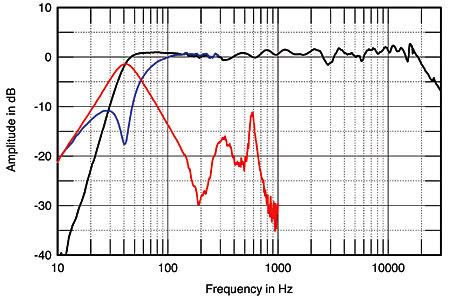

rura dmucha tak mocno, ze prawie (brakuje z 2dB) osiaga poziom glosnika z 200Hz.
To jest wlasnie strojenie a'la dynaudio. Duzo basu z rury;) Zreszta zdecydowana wiekszosc obecnych producentow stosuje taka sztuczke.
Stereophile w taki sposob skleja pomiary, ze charakterystyka wychodzi rowno. Misiomor o tym pisal.
W audio natomiast pomierzyli focusy 140 (ten sam glosnik, mniejsza obudowa za to wyzsze strojenie @45Hz) i wyszlo juz "troche" mniej rowno:
i kulturalniejsze strojenie w excite x16 (obudowa podobna litrazem do focus 140, strojenie @40Hz):
