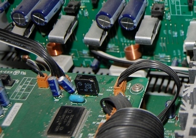

Czy mozliwe jest iz z powodu wieku amplitunera ulegla awarii (wyczerpaniu) jakas bateria
>podtrzymujaca pamiec i stad te klopoty z gubieniem ustawien tunera po zaniku zasilania w sieci ?
odszukalem kondensator odpowiedzialny za podtrzymanie pamieci, wulutowalem stary i wlutowalem nowu - co prawda 10 razy wiekszy (1F - 5,5V ;-) ) ...
w koncu ustawienia nie gina po przypadkowym zaniku pradu w sieci.
zdjecia starego konda:
