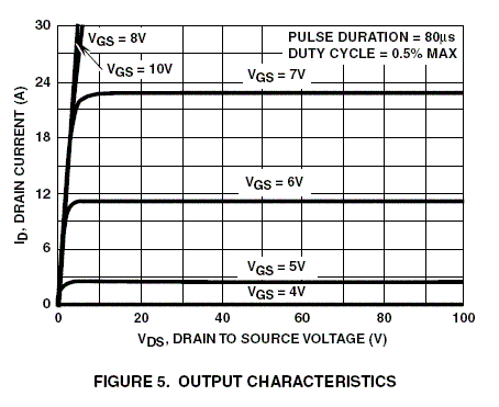

wiec ja mialemw swojej drakuli amperomierz na wejsciu taki za 11zł :) w pewnym momencie nawet minimalne poruszenie pr-ka wieloobrotowego daje b.duzy przyrost pradu, z amperomierzem od razu to widac. Najpierw spalil sie IRFP poniewaz jest on sterowany napieciem a nie pradem dlatego raczej nie powinien sie od przesterowania spalic opornik. Dopiero po spaleniu IRFP-a nastapilo jakies przebicie i je pojarało :) tak mnie sie wydaje jak zle mowie to naprostujcie ale nie bijcie ;) pdf fajna rzecz :)

Panowie ponad 4V na bramkach to już ogromny prąd tylko po co. Poza tym co to za posługiwanie się nomenklaturą napięcia na bramkach ??? Dla każdej pary tranzystorów przy nieco innej jego wartości dostaniecie ten sam prąd więc go należy mierzyć. Ja ustawiam 100mA na kanał i gra to dobrze bo nie od prądu to zależy. Pisaliście że chcecie lepszej góry i średnicy to zmieńcie tranzystory na coś lepszego, dajcie dobrego pre i się zdziwicie. Chcecie gotowych rozwiązań ok. Pre na OPA1632, cały zasilacz BG, wzmocnienie 3. Wzmacniacz OPA552, tranzystory 2SK1530/2SJ201, wzmocnienie 5 i gra naprawdę bardzo dobrze. Tylko nie lamnetujcie że to drogo bo niestety żeby zrobić krok naprzód trzeba za to zapłacić, to oczywiście moje zdanie.
