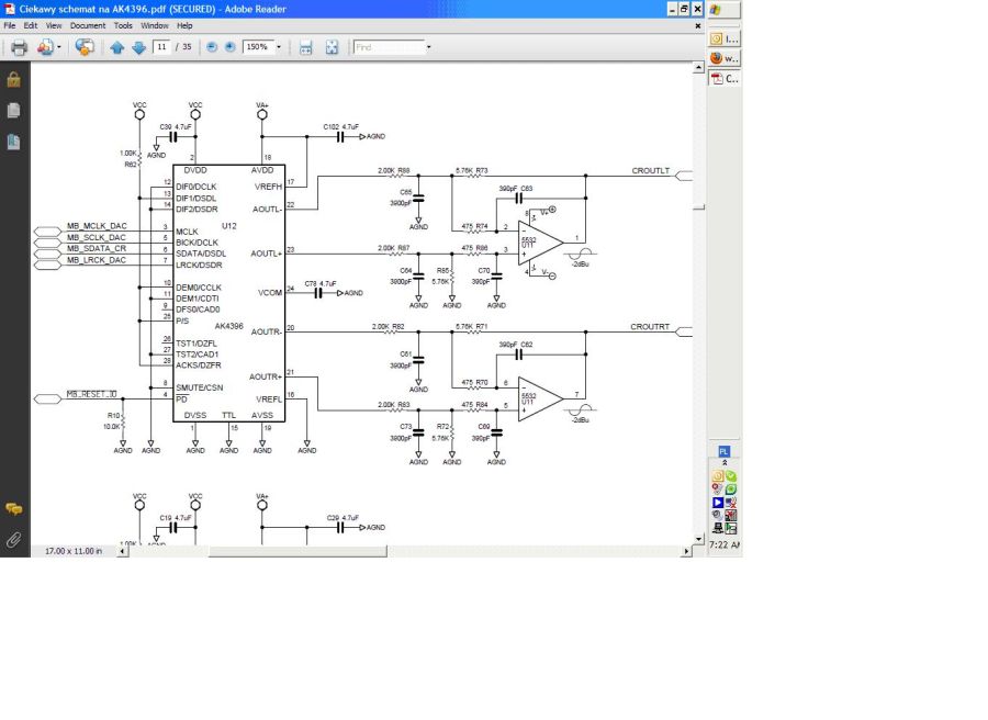

Coś obrazek się nie załadował.
Link
A co się dziwisz. W zasadzie plik przez Ciebie zamieszczony nie zawiera nic odkrywczego. Musisz pamiętać, że aby to działało odbiornik musi wysyłać dane w formacie zjadliwym dla DACa, a w przypadku CS8416 czasami bez udziału uC tego nie osiągniesz. Zastanawiałeś się nad tą kwestią? DAC musi także akceptować logikę 3,3V. Druty dobrze pociągnąłeś ;)

nie jesteś w kropce, tylko albo nie umiesz, lub sie boisz i nie chcesz tego wyznać, albo lenistwo bierze górę.
W wątku pkrecza masz gotowy schemat z którego weź układ odbiornika, następnie układ prztwornika i analogówkiweź z noty do AKMa, a najlepiej z płytki ewaluacyjnej, nic nie kombinuj i nie zmieniaj tylko wykonaj taki podstawowy schemat a puźniej płytkę.
Jak bedziesz miał gotowy schemat daj znać to popatrze na niego i podpowiem.
