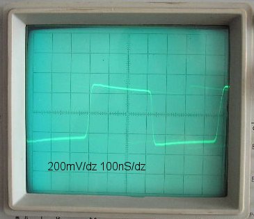

A tak wyglada to co wychodzi z spdif mojej EMU0404USB.
Pomiar bezposrednio na wyjsciu i z 11m kablem antenowym, obciazenie 75om. Bez obciazenia wyglada podobnie tylko dwa razy wyzsza jest amplituda.
No i niestety w moim oscyloskopie skonczyla sie galka podstawy czasu (pasmo osc chyba 10Mhz) wiec to co widac to raczej ograniczenie mojego oscyloskopu.

Oczywiscie skalibrowana sonda 1:10 (60Mhz), domniemam ze wyjscie spdif jest na transformatorze bo masa czincza wyjscia spdif jest galwanicznie odizolowana (wejscie spdif ma juz wspolna mase).
No wiec z moja aparatura wracam do analogowki bo ''tu'' nic nie zdzialam :)

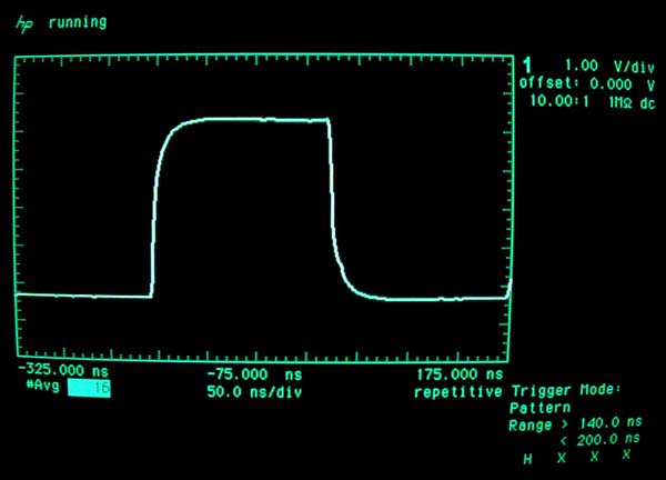

Kwestia odbić i ich widoczność. Poniżej dwa oscylogramy. Ten sam transport, identyczne terminowanie na końcu, różnica tylko w kablach.

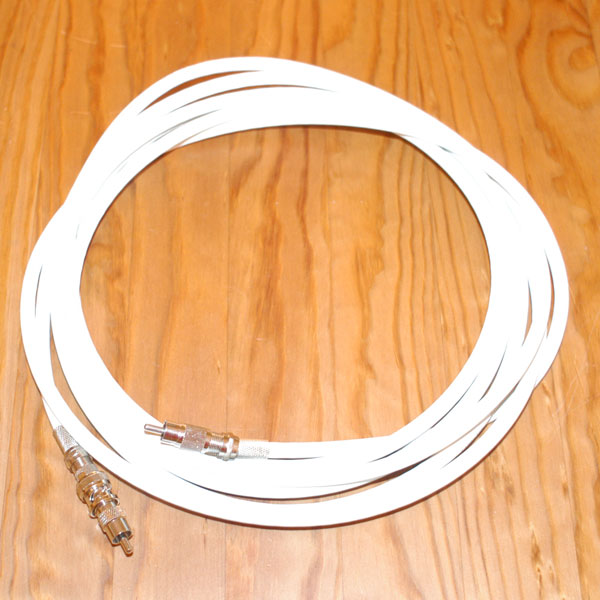

1) porządny kabel RG-59 zakończony wtykami BNC. Na jednym końcu (od transportu) dodatkowo przejściówka BNC-RCA. Odbić nie widać.

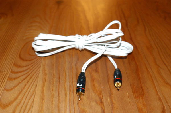

2) zwykły 5-metowy kabel antenowy 75-ohmowy zakończony wtyczkami typu "F" (takimi jak do TV kablowej) oraz przejściówkami z "F" na RCA a potem jeszcze przejściówką RCA-BNC do oscyloskopu. Odbicia widać w postaci małych pryszczy niedługo po ustaleniu stanu niskiego i wysokiego. Dlaczego tam? Kabel ma 5 metrów, prędkość sygnału w takim kablu to około 6 ns/m co daje razem 30 ns. Na oscylogramie jedna duża działka to 50 ns, czyli mała działka to 10 ns. Zgadza się?
Obstawiam, że powodem odbicia są te wszystkie wtyczki i przejściówki. Gdyby porządnie zakończyć kabel antenowy od razu złączem BNC to odbicia zapewne znikną. A w ogóle najlepiej wziąć kabel RG-59 i po temacie.

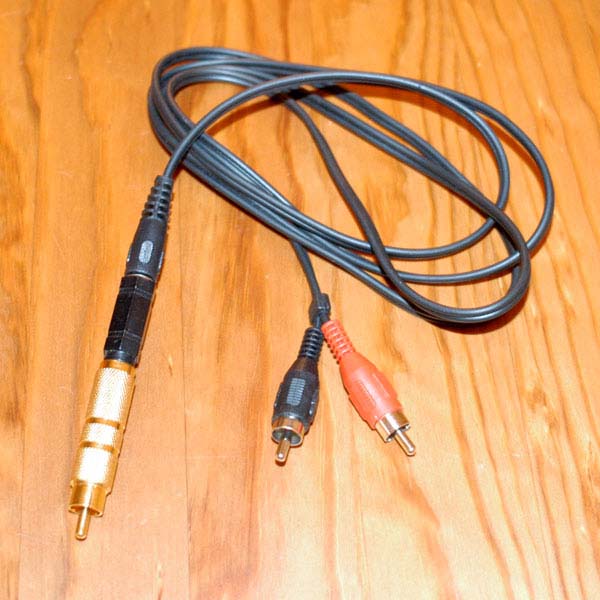

Teraz zwykły chiński interkonekt 1,5 metra, zakończony przejściówką z malego jacka na dużego jacka, a potem z dużego jacka na RCA. Widać lekki wpływ pojemności kabla, stan stały powinien przebiegać całkiem poziomo, a jest lekko nachylony. Jest to jednak całkiem nieistotne dla poprawnego odczytu danych. Widać także zwiększone szumy - tunel lekko się "poszerzył.

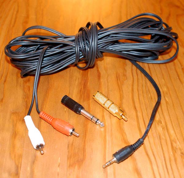

A teraz wyjątkowa tandeta. Chiński bazarowy interkonekt o długości 10 metrów, dość słabo ekranowany no i przede wszystkim absolutnie nie trzymający parametrów impedancji falowej. Plus dwie przejściówki jak poprzednio.
Wreszcie widać duże zniekształcenia sygnału. Znaczący też jest wpływ pojemności. Proszę zwrócić jednak uwagę na to, że przejścia przez zero (przecięcia wykresu z dorysowaną czerwoną linią) są bardzo mało zakłócone! Ten kabel także nie miał żadnych problemów z poprawnym przesłaniem danych. No prawie nie miał, ale o tym później. :-) Proszę też zwrócić uwagę na to, że mówię teraz jedynie o błędach danych, a nie o jitterze.
