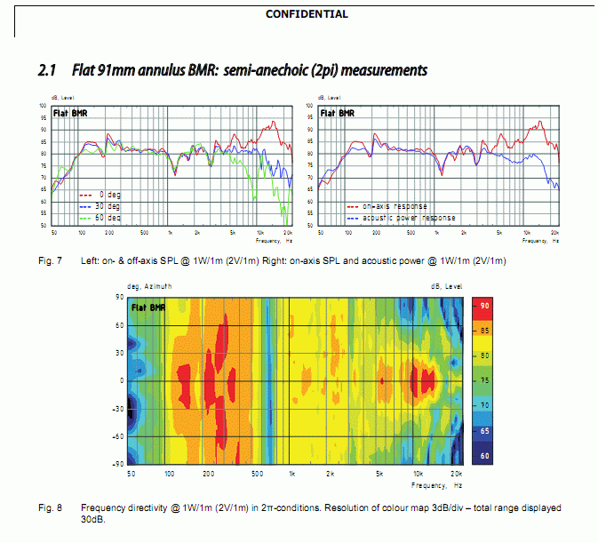

Udalo mi sie wycyganic od NXT pomiary prototypow BMR jak rowniez opis metodologi pomiarow DML i BMR:
Hidden Content
Zagadka pozostaje dlaczego podobne Tanbandy tak szeroko promienuja? Oszukuja?
Na wykresach widac ze jest to ekstremalny przyklad gdzie rezonans na 15kHz jest plaski na power response. Na razie nikt z uzytkownikow nie uskarzal sie na ten rezonans. Jesli tak to pomiar osiowy znaczy tyle co nic.
