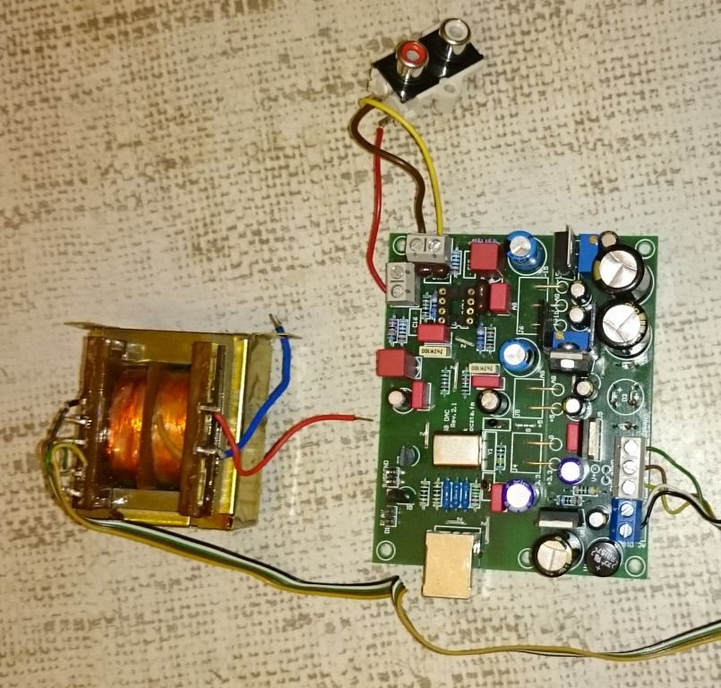

Chyba gdzieś mam jedną szt. pcb a i PCM2704 się znajdzie. Po Świętach mógłbym nawet zmontować kartę.
Mam też zmontowaną płytkę na PCM2702 msfalcona z transformatorem sieciowym.
