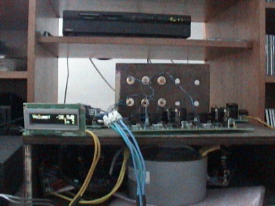

Odpaliłem wreszcie pre + BLS. Tak się złożyło że obydwa prawie jednocześnie :). Narazie sie grzeje. Co moge powiedzieś w porównaniu do zwykłego potencjometru to jest o niebo lepiej. Ale oczywiście więcej zmian wprowadził BLS :). Teraz trzeba jakieś obudowy skleić :).

Gra bardzo neutralnie, najpierw podlaczylem bls ktory nic nie pogorszył, udynamicznił przekaz, pojawiła się dynamika, przestrzen i wogoole pierwsze wrazenie lux. Później podłączyłem PGA nawyjściu bo podobno tak lepiej, jeszcze sprawdze jak bedzie grał z przed. Co się zmienił troche spadła dynamika jakby złagodziło bls-a, wysokie tony lepsze, czystsze reszta na granicy sugesti lepiej.
To są pierwsze wrażenia jeszcze sprzęt się nie wygrzał, a mój słuch nie przyzwyczaił.
PGA łapie gdzies od 72 db czyli całkiem niezły zakres regulacji.
