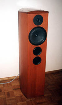

Na www.akkus.com.pl w dziale DIY nie jest to co prawda typowy Classic 1, ale konstrukcja oparta na tym wyrobie.
[obrazekLUKASZ-85754_1.jpg]

Jakaś różnica chyba jest widoczna
[obrazekLUKASZ-85755_1.jpg] [obrazekLUKASZ-85755_2.jpg]

"Jakaś" różnica jest widoczna - obudowa jest niewątpliwie znacznie ładniejsza, bardziej funkcjonalna (nie sprawia takiego cieżkiego wrażenia i prawdopodobnie jest też sztywniejsza od ryginalnej ze względu na sposób realizacji dostępu do wewnętrznych głośników - nie opisano chyba wytłumienia).
Wysokotonowy w DIY to GDWK 10/80/19 a na schemacie zwrotnicy od TLC Classik 1 jest GDWK 10/80/15 (jednak ten ze zdjęcia bardziej przypomina Vifę D-27 lub Seasa KT-27).
Pozostałe głośniki, objetości obudowy i wartości elementów zwrotnicy są podobno takie jak w TLC.
DIY jest bardziej "dopracowany" od ryginału. Ale pytanie było o głośniki niskotonowe.

Kształt jest rzeczywiście interesujący. Może tylko dobrze byłoby lekko zaokrąglić krawędzie przedniej sciany (na małym promieniu). Przekrój nie miałby wtedy kształtu ściętego jajka i wyglądałoby to jeszcze smuklej. Kolory to rzecz gustu ale np. górna i dolna nakładka mogłaby być w lakierze fortepianowym a całość w jakiejś fakturowej okleinie lub fornirze - tak mnie się to przedstawia. Ładnie przy tym wyglądają elementy - np. wkręty - w czarnym chromie (zwłaszcza te na górze)
No i te cewkę rdzeniową w średniotonowym zastąpić może powietrzną 1 lub 1,2mH.
Na zdjęciach nie widać jak są zamocowane złącza głośnikowe - może na zwykł terminal schowany w jakimś podfrezowaniu? Ale może tak jak w Wharfedale Pacific - wbite w jednej lini i rozchylone pod niewielkim kątem.

Przesadzasz. Ta "czapeczka" zakrywa dostęp do komory głośników. Zamysł jest jasny. Chodziło o nadanie obłości nawizującej do przekroju kolumny - przy okazji nie da sie na tym postawić kwiatków. Kolor jest o ton ciemniejszy - i to źle powinien byc taki sam lub odcinać się wyraźnie. Mnie tam się to podoba. Wkręty mocujące powinny być równo z powierzchnią. Ale to drobiazgi. Najważniejsze, że dzięki takiemu "ładowaniu" głośników do środka całość jest bardziej zwarta i zapewne sztywniejsza od pierwowzoru.

alez ja nie pisze o funkcjonalnosci jeno o wygladzie, design calej kolumny przez ta czapeczke jest zepsuty - chodzi o jej wykonanie, to sa detale ale wlasnie detale decyduja, czy mebel czy tez kolumna sa ladne czy nie. tu ta czapeczka wyglada smiesznie po prostu, zbytnio wizualnie odstaje od reszty i tyle :)

Witam...
dzięki za opinie...
właśnie na tej, lekko kryrtykowanej czapeczcze, robiłem próby bejcowania i lakierowania. I niestety zamiast założonej barwy czereśni wyszedł palisander. Faktycznie może warto wylakierować na błysk.
