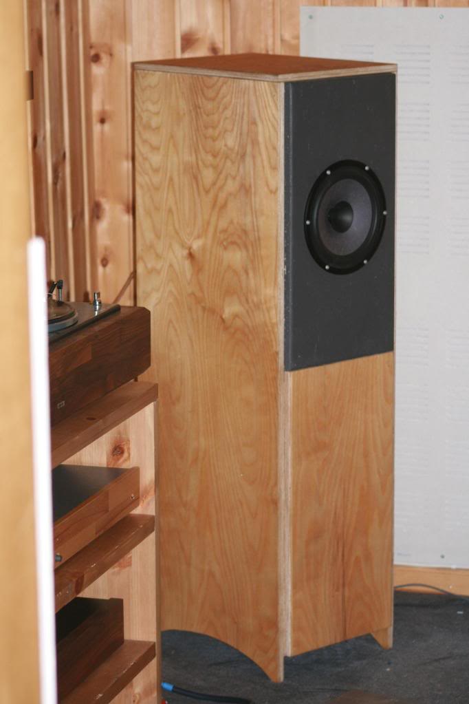

A nie lepiej jakbyś zastosował głośnik szerokopasmowy Seasa FA 22 RCZ , fakt jest droższy ale ma średnicę 20 cm ,efektywność 94 dB ,8 om i pasmo przenoszenia od 30 hz do 20 khz kosztuje 420 zł. Jako ciekawostkę dodam ,że Harpia Acoustic zastosowała ten głośnik w swojej nowej kolumnie B 300 mini
To te kolumny
Piotr
To te kolumny
ten seas wygląda apetycznie

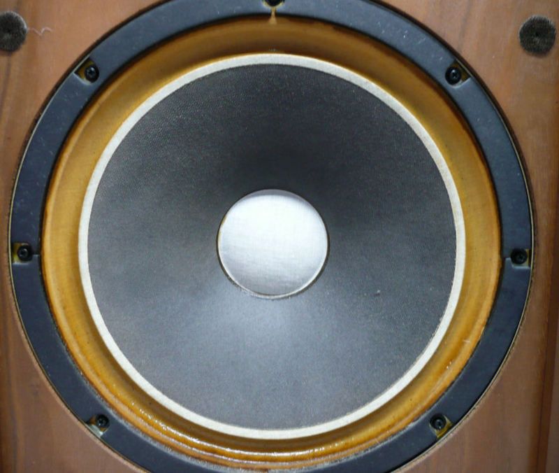

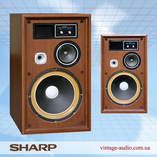

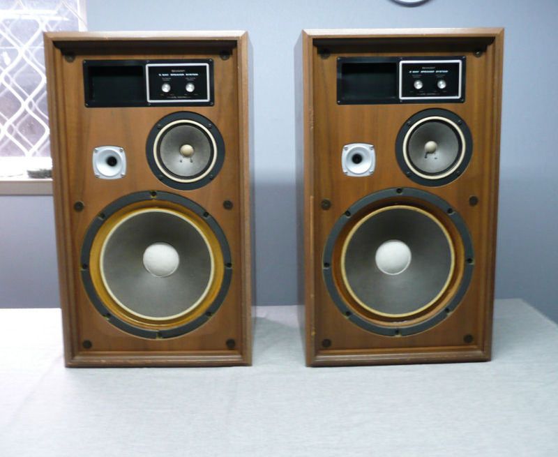

A co sądzicie o tej kolumnie vintage Sharp -a efektywność 101 dB pasmo przenoszenia od 50 hz do 15 khz (wysokotonowy głośnik mógłbym zmienić) Podobno kolumny idealne do lampy i niezła cena ok. 500 zł.
Są to kolumnt 3-drożne , głośnik basowy ma 30 cm i jest na zawieszeniu płóciennym

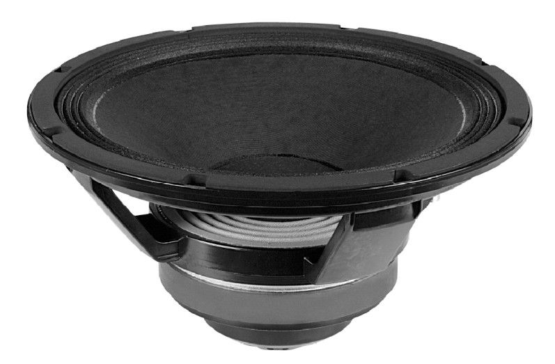

Również chodzi mi po głowie głośnik koaksjalny Beyma efektywność 98 dB , 8 om , pasmo od 45 hz do 20 khz z podziałem częstotliwości 3,5 hz (średnica 30 cm)
Jest jeszcze model droższy (też 30 cm. koaksjalny , 98 dB ,8 om i pasmo od 35 hz do 20 khz

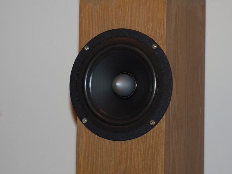

A oto chiński Fountek FR135EX:
ciekawi mnie jak to gra
Cześć.

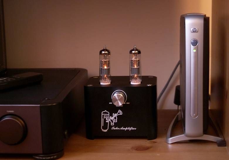

Męczę tego Founteka od paru godzin z małym lampowcem 2.5W i gra bardzo przyjemnie, mimo iż został włożony na próbę do obudowy zamkniętej, którą miałem akurat pod ręką. Powygrzewa się trochę i dalej zobaczymy ;)
Wydaje mi się, że jest jak najbardziej wart swojej ceny.
Michał
umieścisz fotki? :)
Cześć.

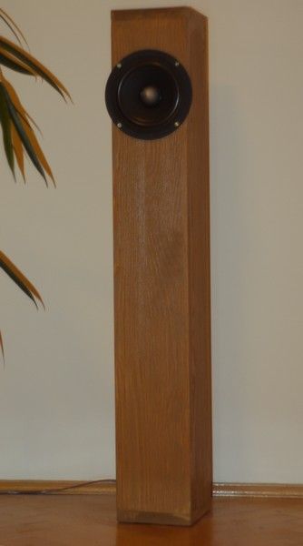

Proszę bardzo. Fountek w obudowie zamkniętej zrobionej z drewna, do której trzeba było wsadzić milion wzmocnień żeby nie brzęczała ;)
Całość nie posiada oczywiście zwrotnicy ani niczego innego pomiędzy głośnikiem a wzmacniaczem.
2,5W z lampki, o której kiedyś rozmawialiśmy (mam już 2 egzemplarz!) w zupełności wystarcza na naprawdę głośne granie w pokoju 14m.
Rolę źródeł spełniają komputer i tuner radiowy.

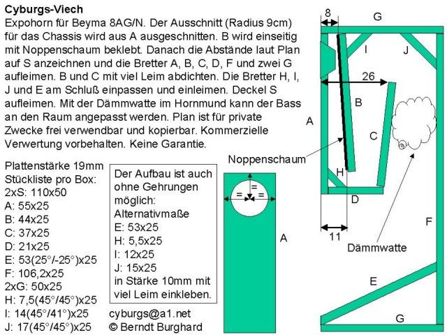

Tak sobie przewalałem szukając ww. głośników ( dzięki za linki :) trafiłem na projekt horna na niedrogiej Beyma-ie http://www.elmuz.com.pl/sklep/index.php?p981,8ag-n
Oraz seas
Edytowane przez sylw
