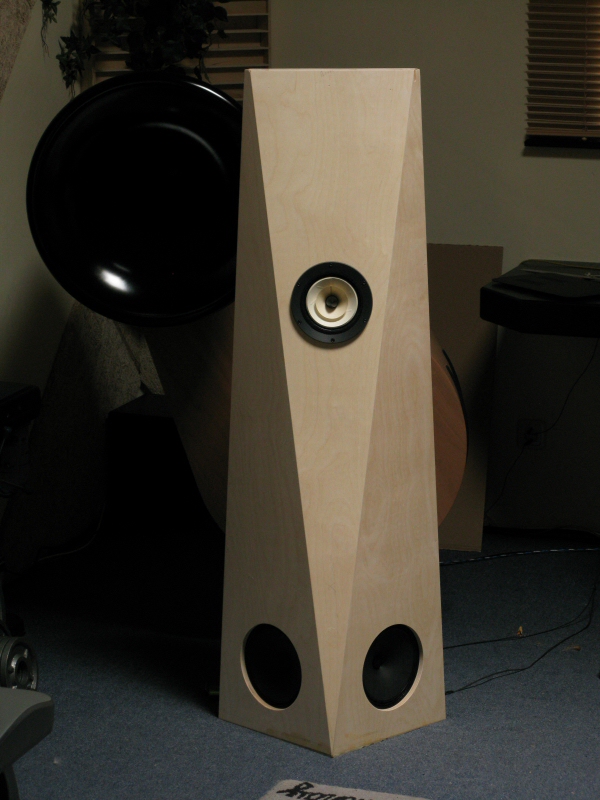

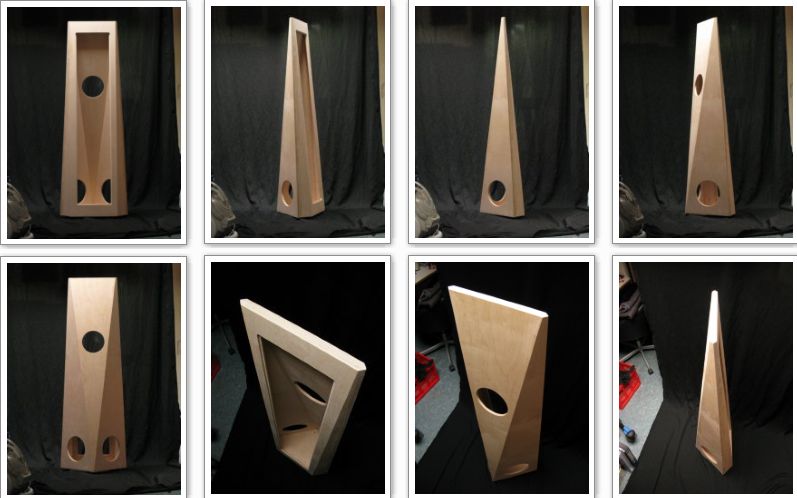

Bardzo ciekawa konstrukcja wykonana przez BD-Design - tych od tub na Lowtherach:
