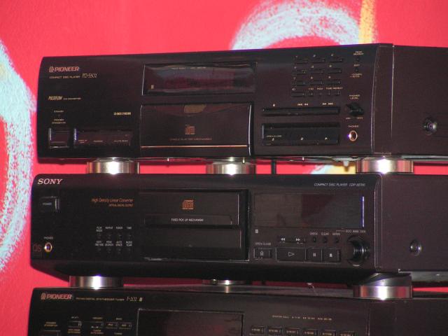

Mam pytanko dla użytkowników mechanizmów Sony Fixed Pick Up Mechanism
oraz Pioneer Stable Platter Mechanism.
Mianowicie zakupiłem Pioneera PD-s502 z myślą na wykorzystanie mechanizmu dla DAC.
Wczoraj udało mi się zakupić Sony CDP-X700 QS który też ma całkiem niezły mechanizm.
Według was który mechanizm jest lepszy??
Na pewno ten Sony gra o klasę lepiej ale mi zależy na wykorzystaniu mechanizmu.
Ja raczej obstaje za Pioneerem, ale niech się wypowiedzą inni.
Jeżeli zostawię Pioneera to Soniak pójdzie na sprzedaż za 170zł.
Jeżeli ktoś jest chętny to proszę o info, stan techniczny i wizualny idealny.

Wziąłbym jeszcze pod uwagę to, że SONY ma laser KSS-213, a do Pioneera jest dużo droższy. Z dostępnością KSSów też jest dużo lepiej. Jak ma to być transport to myślę, że jest to dość ważna kwestia.
wstrząsy? Pierwsze lepsze DVD to potrafi ponieważ ma bufor, a tak poważnie to zwróć uwagę jakie firmy stosują świetny kss213 accuphase, AN itd...

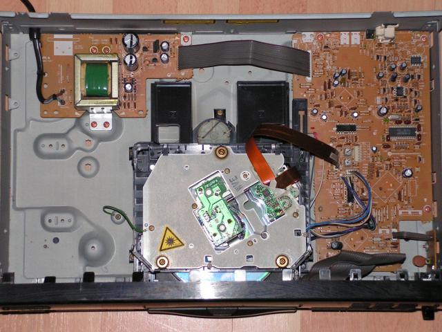

O to i rozbierane fotki
Pierwsza Pioneer druga Sony

laser Pioneera jest wyjątkowo trwały, mam 2szt odtwarzaczy niemal pełnoletnich z takim samym napędem i lasery chodzą jak nowe, wszystko czytają bezbłędnie . W tych napędach podobno zdarza się odklejenie soczewki i warto zmienić elektrolity w zasilaczu od serwa których wyschnięcie powoduje problem z odczytem płyt po kilkunastu latach. Warto wytłumić górną pokrywę obudowy grybym filcem aby wyciszyć pracę mechanizmu słyszalną szczególnie przy zmianie utworu.

Chodzi o te kondensatory które są na foto??
Zostawiam tego Pioneera to i tak wymienię wszystkie elektrolity.

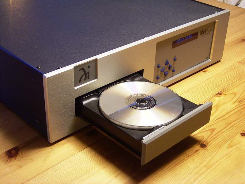

jezeli ''ten'' mechanizm ''nie gra'' to nie wiem co on robil np. w Wadii 830 ;)

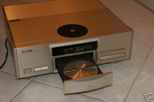

mysle ze nie tylko ''bajer'' ;)

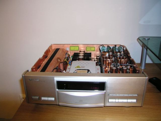

co prawda mechanika z ''502'' to ''basic'', ale niewiele odbiega od mechaniki w np. 9700 (duzo lepsze wywazenie)ktorego ostatnio porownywalismy jako transport z paroma ''Meridian-ami'' min.''500'' i niestety, ale polegly przy 9700 w ''detalu'';)
pzdr
Vuy
Odczytywał dane z płyty
