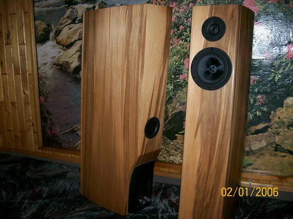

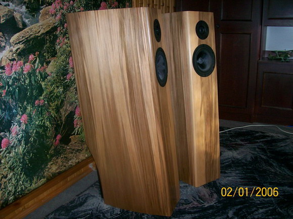

Konstrukcja ma opierać sie o obudowy z moich poprzednich kolumn (patrz zdjęcia)w związku z czym mam kilka pytań.

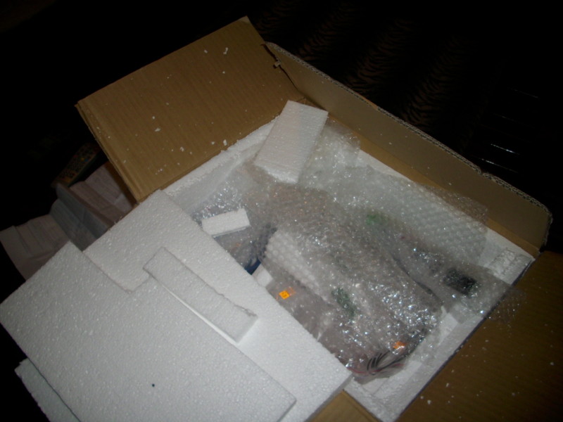

Paczka z Polinku doszła juz jakis czas temu,niestety niemogłem wcześniej napisać.Więc tak zabezpieczona rewelacyjnie.Wszystko w styropianie i folii bąbelkowej.Każdy element pakowany osobno.

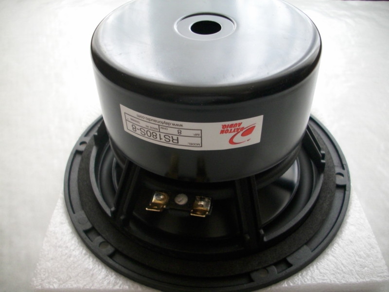

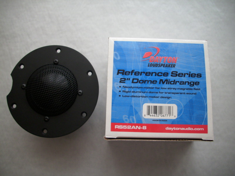

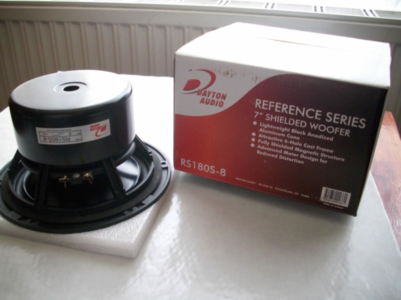

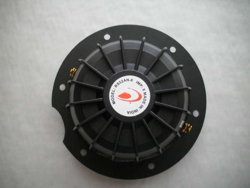

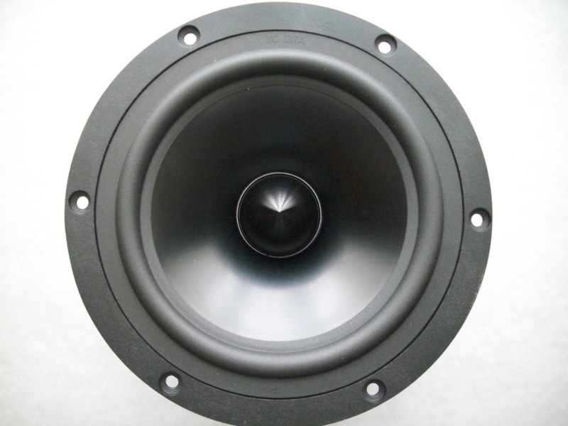

Co do głośników to zdjęcia ukazują chyba wszystko więc niebede się rozpisywał.Powiem tylko tyle że wykonanie i stosunek cena/jakość super.Głośniki warte każdej zapłaconej złotówki.Niewiem jak z wysokimi ale sredniaki i wofery Daytona fabrycznie pakowane w osobne kartony.w środku zabezp.styropianem i grubą tekturą.Fotki średnich robiłem juz po wykonaniu wcięć we frontach.Fabrycznie oczywiscie ich niema.

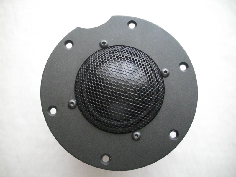

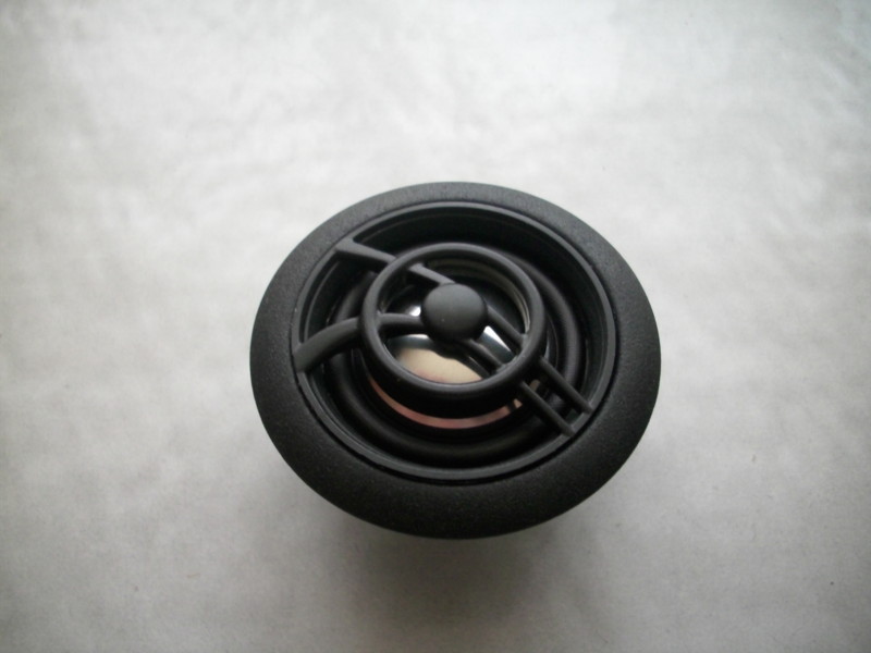

I na koniec aluminiowy Seas ktorego zastosowałem zamiast Daytona

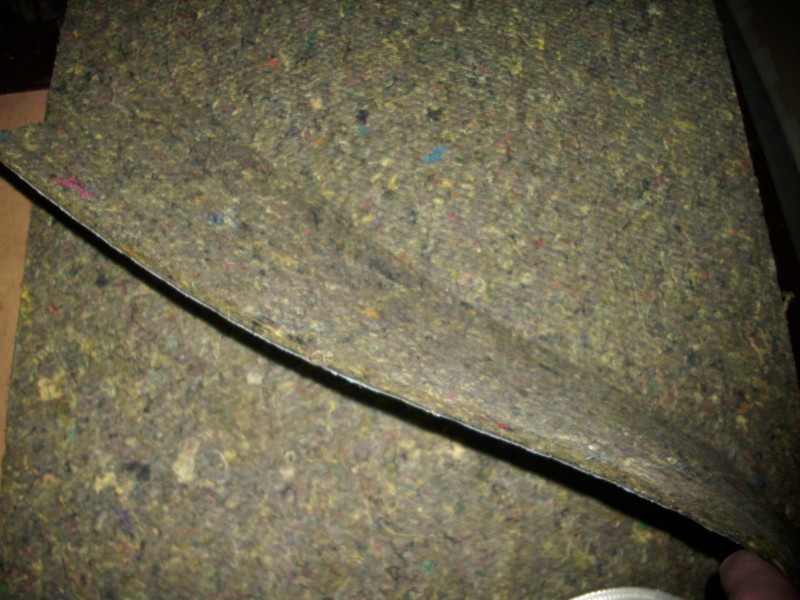

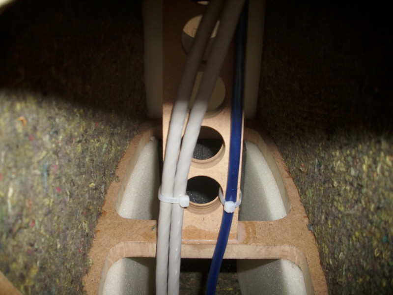

oraz innego wytłumienia.Zastosowałem maty bitumiczne z filcem 12mm oraz gąbke 30mm

Okablowanie Monster Z1 ,a do sekcji srednio/wysokotonowej swietnie sprawdził sie Jantzen Solid Core bi-wire 2x17AWG +2x20AWG

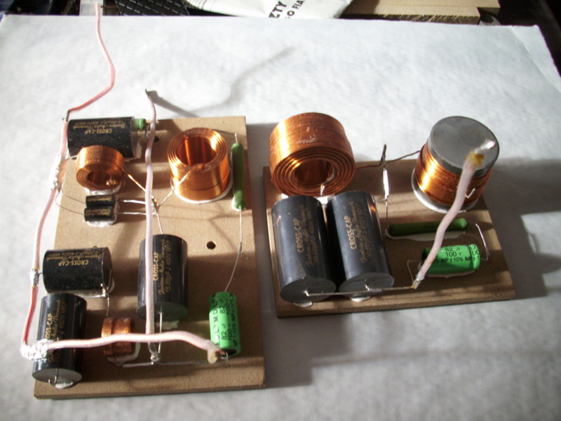

Zwrotnice

I efekt końcowy.Zostały do zrobienia podstawy/kolce dzieki którym przednia ścianka bedzie w pionie o ile bedzie to konieczne.Aktualnie niemam zabardzo warunków ani czasu na odsłuchy także troche potrwa zanim coś napisze.Zwrotnica jest dokładnie taka sama jak u zapha.Po pierwszym odsłuchu odrazu dałem rezystor 2,2ohm dla Seasa bo góry było zdecydowanie za duzo.Narazie moge tylko napisac że kolumny grają bardzo dynamicznie i czekają na Krella, bo mój mały Marantz zupełnie niedaje sobie rady.Jeśli będą jakieś problemy będe szukał pomocy w pomiarach.

Kolumny wpełni skończone.Podstawy blacha stalowa 10mm malowana proszkowo + kolce z kwasówki.Tak jak pisałem wcześniej dzieki różnym wysokościom kolców przednia ścianka jest juz w pionie, a całość wygląda ciekawiej.Niesądziłem że postawienie kolumn na kolcach może tak zmienić brzmienie.Zupełnie inna trójwymiarowośc dzwięku.Bas bardzo czysty,punktowy i co ważne nic się niewzbudza w pomieszczeniu
