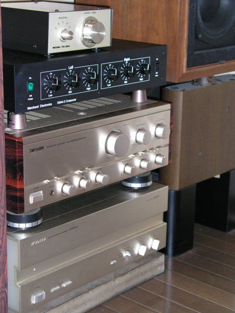

To fakt podstawowe elementy mamy w kraju aby taki system zbudować, jednak brakowało by nam jeszcze wielu istotnych szczegółów w postaci super wysokotonówek, subwofera, equalizerów, nawet regulacja wzmocnienia oparta jest na wysokiej klasy potencjometrze, oraz paru innych istotnych elementów aby zagrało to z maxymalną wydajnością w całym zakresie częstotliwości a nawet poza zakresem słyszalnym. To jeden z najbardziej rozbudowanych a zarazem ciekawych systemów jaki widziałem mając świadomość jakim charakterem gra kilka elementów tego nieprzeciętnego systemu. Lecz na upartego zawsze mogli byśmy zbudować uproszczoną jego wersję, była by niezła zabawa mając tyle wspaniałych urządzeń w jednym miejscu.
Najważniejszą skrzyneczką w tym zestawie jest (ta czarna na zdjęciu) :
Channel Divider -> Marchand Electronics -> XM44 4Way (3KHz, 8KHz, 200Hz Low Pass for Subwoofer)
Bez tego cuda nie da się razem spiąć 4 wzmacniaczy i podzielić całego pasma na poszczególne sekcje tak dla napędu jak i dla poszczególnych głośników.

Gdy bym nabył 607 Mos Premium i urządzenie o podobnym działaniu do czarnej skrzyneczki to mógł bym w zasadzie utworzyć prostszą wersję w/w układu na moich Hitach HS 500 i B2105.
Erno.
Takową ,, skrzyneczkę można kupić. Suma w okolicach 1300$.
Po zakupie 607 MOS Premium - można kupić za 300$ w Japonii, transport i cło podniesie cenę zakupu, masz to to oni w wersji pojedyńczej.
