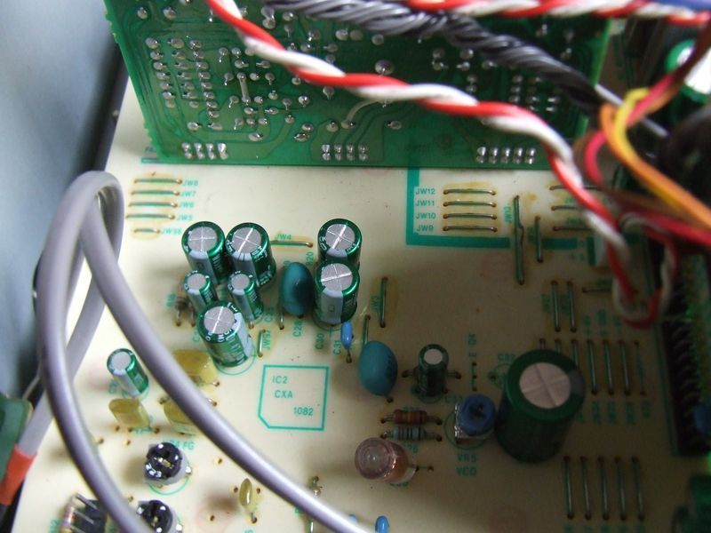

Ostatnio sporo siedziałem nad CD-kiem . W Twojej 701 można poprawić mocno brzmienie. Oczywiście standart to polipropyleny ze styrofleksem na kondensatorach zasilających. Bardzo fajne daje efekty zastąpienie ośmiu kondensatorów na wyjściu. W oryginale są to Elny lub Nichicony. Różne widziałem. Najlepiej wymienić je na Black Gate. 100mikro/25V.
Jak się uformują, nie poznasz swego CD-ka. Wart, choć trudno o BG. Polecam.

Jednak nie o tym chcę napisać. Dla wszystkich , którzy mają w swoich rękach Sansui CD-X701 lub wyższe modele. Nawet nie wiecie co macie w swoim domu. Może nie tak tanim, ale myślę , że nie wielkim nakładem można wycisnąć z nich brzmienie naprawdę super. Od tygodnia mój CD-k był cały czas pod napięciem. Wczoraj wyłączenie i dziś test. To co teraz pokazuje, przeszło moje najśmielsze oczekiwania. Teraz mogę powiedzieć, że wiem kiedy perkusista stosuje szczoteczki grając. Scena otworzyła się tak , że trudno mi wprost uwierzyć. Na płycie, na której, poprzednio myślałem, że jest tylko jazgot, teraz jest tyle wirtuozeri gry, że nawet nie podejrzewałem, że coś takiego potrafi ta ekipa zagrać. Dynamika bajeczna a bas niski do granic możliwości, nie słyszę momentami go, lecz czuję. Uderzenie pedału czuje się fizycznie. Nadmieniam, że gram na wejściach chinch, na interkonektach Kody za 59 zł z Allegro. Wejścia na talerze, nie są już teraz szeleszczącym czymś, to SĄ talerze, wszystko jest tak klarowne i czyste. Wszystko za sprawą siedmiu polipropylenów 0,47mikroF, czterech polistyrenów 10nF, dwuch polipropylenów 2,2mikroF i polistyrenów 6800pF i ośmiu Black Gate 47mikroF/50V. Wystarczył tydzień formowania i teraz to gra bajecznie. Najważniejsze saś jest to , że wszystko za sprawą zabiegów jednej osoby - Czubsiego - to on na tym forum cały czas dąży do idealnego brzmienia wzmacniaczy Sansui. Moja 911 przeszła taki etap i teraz mogę cieszyć się dalszym etapem , poprawiam brzmienie toru analogowego w CD-ku. Mogę zawsze prościej, mam wewnętrznego DACa we mwzmacniaczu, teraz nawet nie wiem czy muszę go stosować. Po analogu mam to samo. Pawle, chylę czoła, cieszę się , że znalazł się ktoś, kto zaraził mnie chęcią posiadania czegoś tak fajnego . Muzyka przez duże M, jaką słucham , jest dzięki tobie. Za małą w sumie kasę posiadam sprzęt , który gra bajecznie.

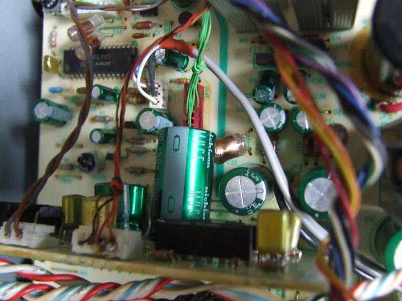

Jak pisałem wcześniej, od pewnego czasu zaciekawieniem śledzę historie Waszych modyfikacji.
Między innymi dlatego, że posiadam Sansui CD X711 (też pisałem).
Czy możesz zapewnić, że ulepszenia dokonane przez Ciebie, przyniosą także w CD X711 pożądany skutek? Z brzmienia jestem zadowolony, ale skoro można lepiej...
Niestety, jestem kompletnym laikiem w elektronice:(
Szukam też możliwości wymiany lasera (choć obecny na razie nie ma problemu z czytaniem płyt, ale wiadomo ma trochę latek...)
Mogę liczyć na Waszą pomoc?
Pozdrawiam serdecznie!
P.S.
Załączam kilka zdjęć wnętrza.
Witam .
Poprawa brzmienia jest możliwa, nie będzie tak duża jak w 701.
Laser jak pracuje, szkoda wymieniać, na Ebayu kosztuje do Twojego modelu około 50 EUR.
Pozdrawiam.
Jan

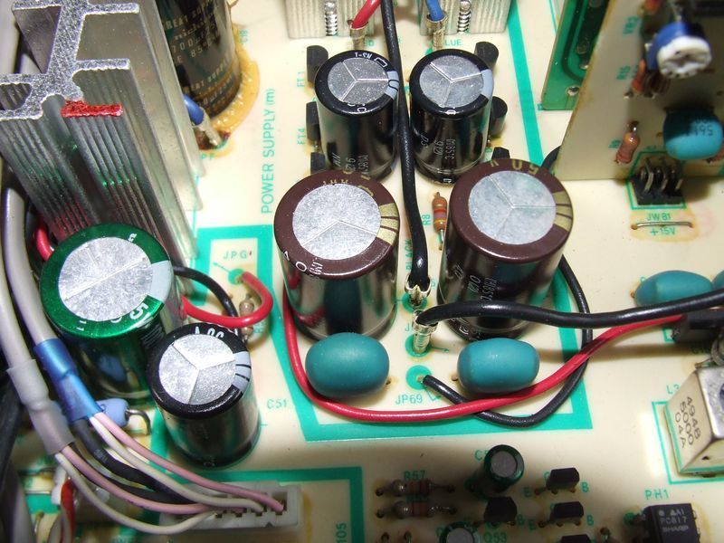

Odnośnie grypy, już mija, ja jakoś odporny jestem i szybko się regeneruję. Dziś przyjechały dalze kondy do Twojego sprzętu. Nie mam już tylko małych kondków 1 mikro/50V sztuk 2. Już znalazłem w necie i zamawiam. Poprzednio , albo przegapiłem, albo nie były wystawione.
