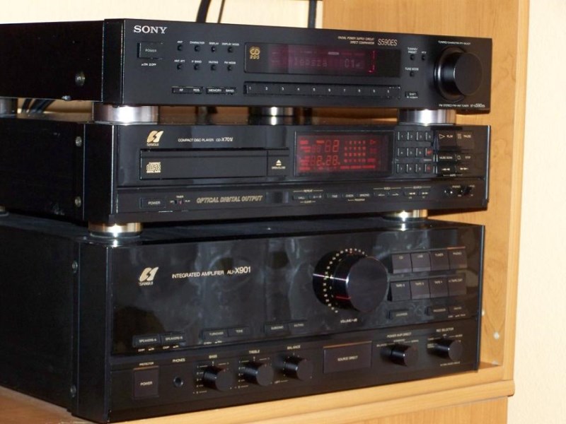

A może ktoś ma na sprzedaż w miarę tanio taki Tunerek Pasował by do Au-X901 i CD-701i, zamiast
Sony S590ES - który tak na marginesie jest dla mnie niesamowitą niespodzianką, jak gra z 901. Nie lubiany przeze mnie tuner stał się bardzo przyzwoitym z Sansui.
No tak kupiłem go niedawno na naszym serwisie aukcyjnym.

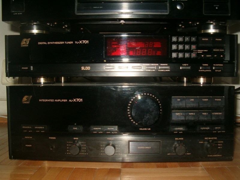

Zrobiłem zdjęcie jeszcze raz, przetarłem ten lakier fortepianowy ale on jest i tak niewdzięczny do fotografowania.
Ja swojego czyszczę Pronto Classic i bawełnianą szmatką, nie pozostawia smug a po wyschnięciu bawełnianą szmatką poleruje, i świeci się jak nowy, a w panelu można się przeglądać. Broń Boże nie należy polerować pastami lekko ściernymi. Zrobię zdjęcia razem jak przyjdzie CD-X701i, zresztą już jest na zdjęciu razem z Pawła AU-X911.
Ja swoim aparatem robię zdjęcia z daleka i daję zbliżenie, lampa wtedy nie odbija się tak od frontu. A najlepiej jeszcze pod kontem to wtedy dobry efekt murowany, tylko wkurzają mnie drobinki kurzu, który jest wszędzie.

Przemo - porównywałeś oba swoje tunery kenwooda 7020 i sansui? Nigdy nie słyszałem sansui, a kenwooda miałem okazje. Swoją drogą było by to ciekawe zestawienie znanego i cenionego tunera z pasującym do mojej wieży:-), ja mam sony S590ES zawsze go uważałem za nieciekawy - upiększający, ale z sansui gra bardzo przyzwoicie - bardzo mnie zaskoczył.

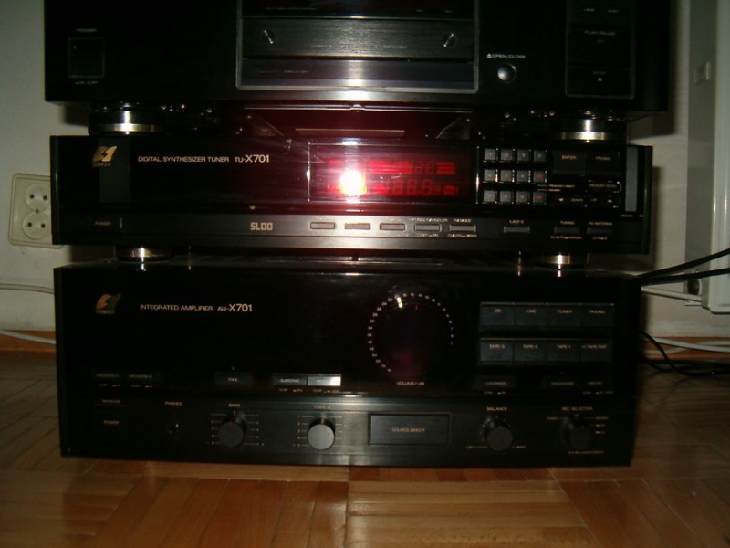

A tak wygląda razem z 701. Co do CD to gra bardzo dobrze. Posłucham go trochę dłużej i przede wszystkim podłączę pod XLR to opisze wrażenia. Na początek powiem, że pokazuje bardzo dobrze pomieszczenie, z wszelkimi jego detalami, jest bardzo naturalny i przyjemny.
