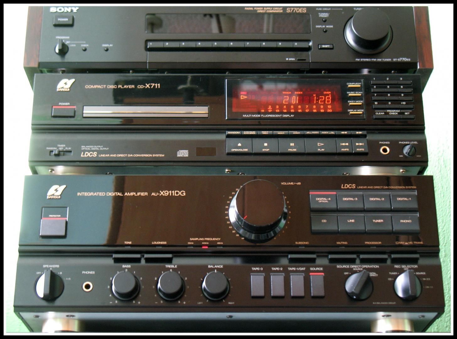

Wszystko zaczęło się od kolumn SP-Z9, a ... obecnie są 4 wzmacniacze, wcześniej wspomniane głośniki oraz CD.
Przesyłam zdjęcie części mojej kolekcji.
