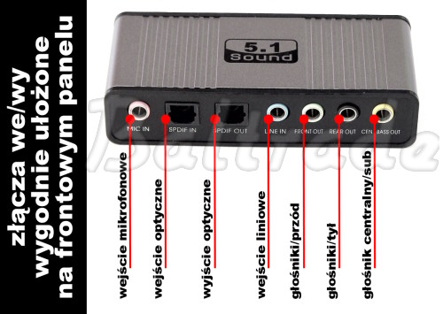

Koledzy temat poruszany, ale narazie bez rozwiazania, więc postanowiłem założyć osobny wątek.
Czy urządzonko z obrazka dałoby się jakimś prostym sterownikiem z usb zmusić do pracy bez peceta?

A dlaczego?
Wg. mnie potrzeba procka z USB-Host, najlepiej z darmowym stosem USB. Karta prawdopodobnie jest zgodna z USB Audio Class 1.0 lub 2.0 więc sposób sterowania będzie zgodny ze specyfikacja USB. Wszystko o karcie można wyciągnąć odczytując deskryptory USB. Najczęściej interfejs tych kart podzielony jest na dwie części. Jedna odpowiadająca za przesył danych (isochronous interface), ten nie byłby wykorzystany ze względu że nie chcemy przesyłać danych do karty przez USB a tylko przełączyć ją na wejście cyfrowe. Drugi interfejs to HID-Control pozwalający na przełączanie funkcji karty typu wejścia, equalizer, mute itp. I ten trzeba oprogramować.
Nie jest to proste ale do zrealizowania.

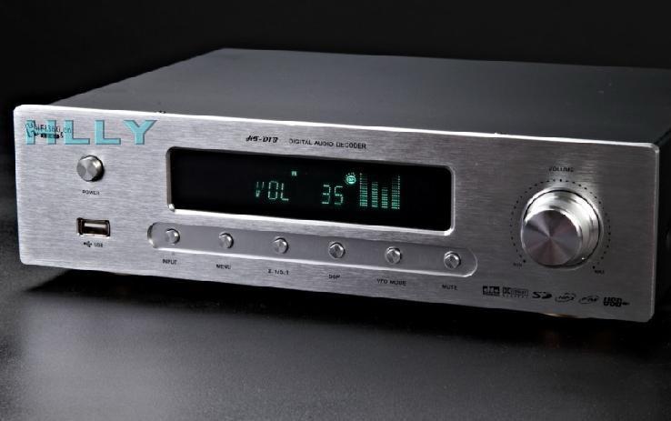

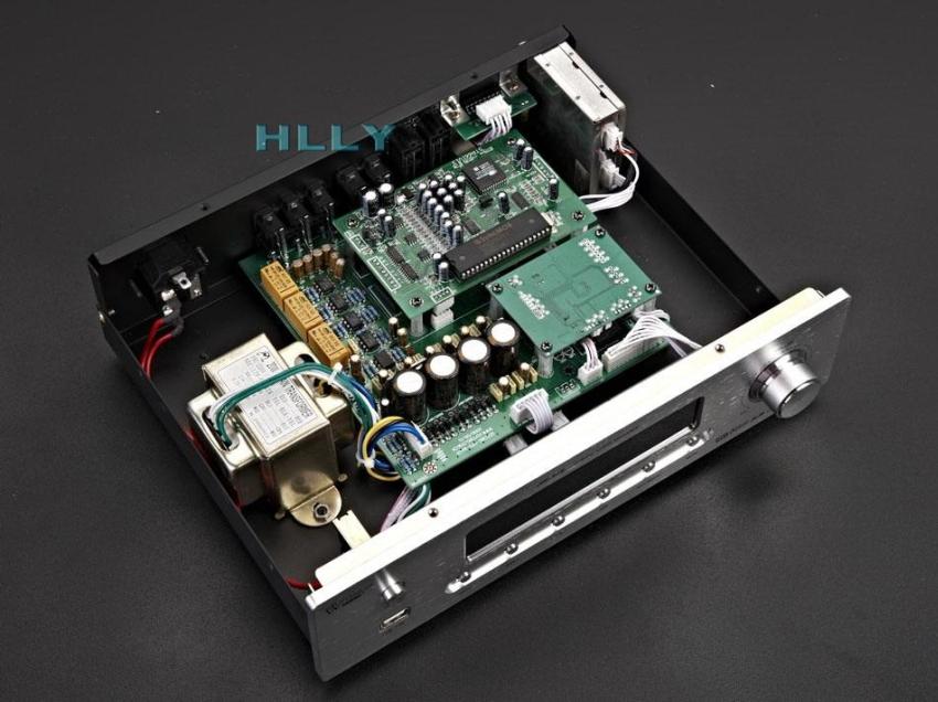

Chińczycy podlapali temat i jadą:
https://www.audiostereo.pl/topic/61496-dekoder-ac3dts/#findComment-1586236
Nawet tuner FM jest! Mnie dekodery satysfakcjonują :-) AC3 i DTS jest, a i wejście usb ! i nie wiem , czy czasem z tylu nie ma Hosta usb - a to już by byla atrakcja - podłączamy zewnętrzny Hdd i sobie słuchamy.
https://www.audiostereo.pl/topic/61496-dekoder-ac3dts/#findComment-1586657
dodatkowe zdjęcia, instrukcji niestety brak, są też inne ciekawe zabawki i do niektórych schematy
