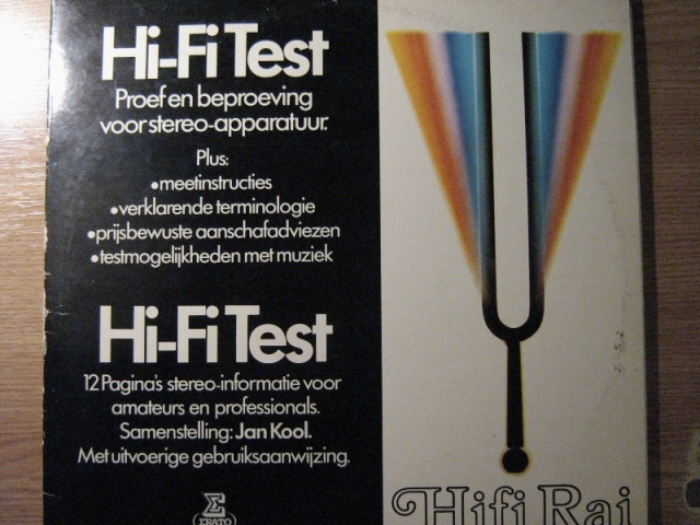

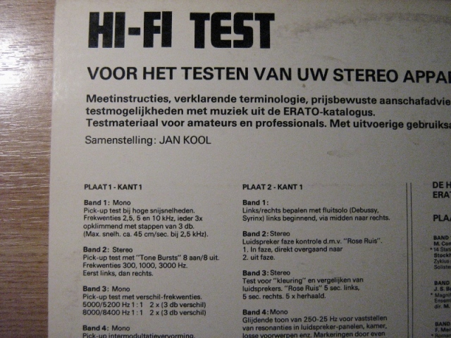

Jednak przeprowadze testy ustawienia As na płcie testowej + oscyloskop.
