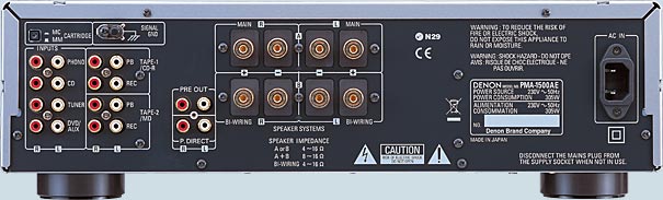

Budyn80, 10 Mar 2010, 17:00
>Wyjscie pre: zawsze bedziesz mial regulacje glosnosci.
jak to zawsze? - ja jakos tu nie widze

u mnie w arcamie solo mini pre out nie jest regulowane z pilota !!!!
jeszcze nie dostałem potwierdzającej odpowiedzi w 100% czy to wada mojego modelu czy ten typ tak ma
też kupiłem fajny mały sub b&w asw608 do solo mini i świetnie gra ale jak się go odpowiednio ustawi ręcznie :( jest na sprzedaż obecnie w ogłoszeniach

Seba78, 10 Mar 2010, 19:37
>kuźwa... obniża się chyba poziom.
>pre out z zasady jest regulowane - w końcu to wyjście z preampa i specjalnie służy do podłączenia
>kolejnej końcówki mocy! Nie jest regulowana pętla magnetofonowa co też jest istota jej działania.
rozumiem ze piszesz o regulacji glosnosci pr out np za pomoca pilota wzmacniacza(zwiekszajac glosnosc zwmacniacza zwieksza sie glosnosc koncowki mocy), ale jak widac tu
Hidden Content
Zaloguj się, aby zobaczyć treść (możliwe logowanie za pomocą ) jest jeszcze dodatkowe regulowanie pre out przy gniazdach
