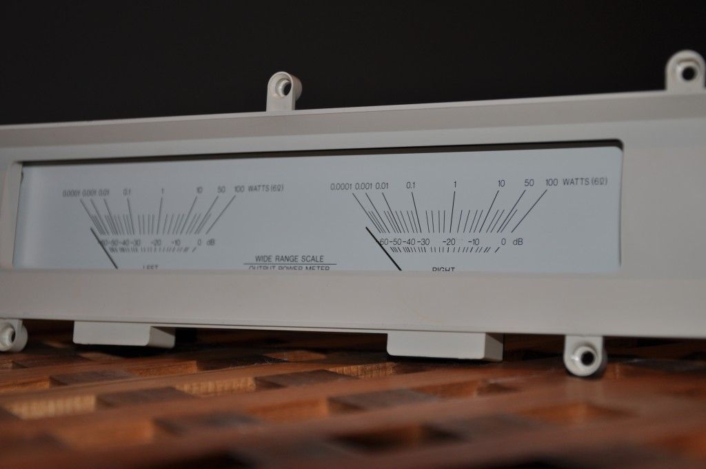

Czas na obudowę.
VU-Metery na początek.
Minimalnie mniejsze niż w oryginale i wyskalowane na mniejszą moc.
