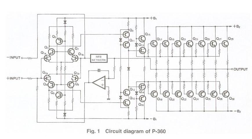

ogólne schematy są dostępne u Accuphase, ale szczgółów brak :-(

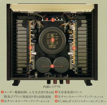

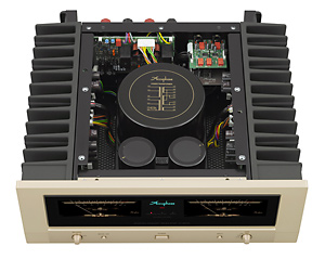

Jak te wzmacniacze są zaprojektowane i zbudowane - dla mnie to wzorzec - na zewnątrz i w środku ideał.

ten schemat to chyba jedna gałąź wzmacniacza mostkowego, bo inaczej nie uzyska sie takiej mocy jaką ma P1000 - nie zmienia to faktu ,że to jest konkret :-) i w dodatku mam dobre zasilanie dio niego ( 2 toroidy po 600W każdy ).

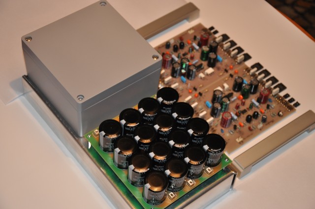

Mam już wszystkie części, powoli lutuję na PCB.

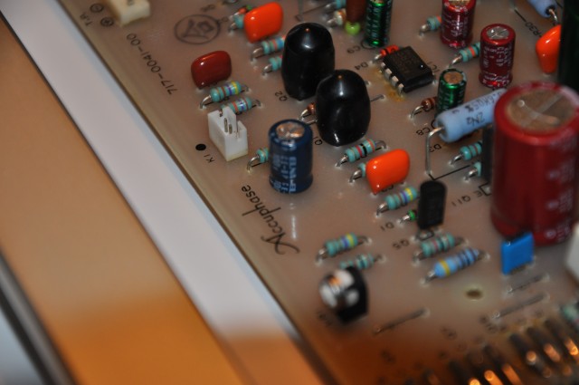

Tak, zgadza się :). Początkowo chciałem robić E210, ale Bogdan zaraził mnie Krellem (jak kiedyś Naimem) i poszedłem w stronę KSA. Lubię koherentne rozwiązania, dlatego skrobnęliśmy sobie pcb al'a Accuphase. Takie Mini-Max: Minimum kabli do jakichkolwiek tranzystorów mocy, Max wygody przy montażu i projektowaniu obudowy pod takie moduły. Wcześniej podany link Primare:

cholera przejrzałem większość modeli accu... i schemat podany przez jurka najbardziej zblizony jest do P350 , P370 ale nic dokladnie takiego nie znalazłem. Sporo wzmacniaczy accu jest opartych o ta topologię, więc to raczej dobry uklad i chyba wart wypróbowania.
