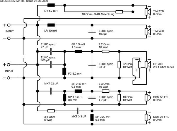

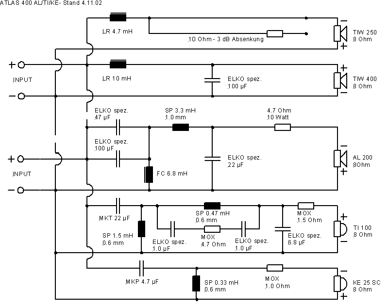

mam pytanie związane z zamianą głośników bez modyfikacji zwrotnicy. Jestem, można powiedzieć, laikiem. Próbowałem znależć odpowiedź samemu ale nie jestem w stanie. VISATON zaproponował modyfikację kolumny jak w tytule. Zamienił głośniki średnio i wysoko - tonowe na inne. Zmienił także budowę zwrotnicy. Mnie interesuje zamiana tylko głośnika wysokotonowego. Z tego co widzę to parametry obu głośników (starego i nowego) są porównywalne. Z tego co zrozumiałem czytając artykuły związane z budową kolumn, dla budowy zwrotnic istotnych jest kilka parametrów. W tych głośnikach (

Zaloguj się, aby zobaczyć treść (możliwe logowanie za pomocą ) - nowy) fundamentalne parametry są prawie identyczne. Czy zmiana zwrotnicy związana była ze zmianą częstotliwości podziału (gdyż w tych kolumnach VISATON całą część średnio-wysoko-tonową)? Parafrazując pytanie bardziej ogólnie, czy zmiana głośników o porównywalnych parametrach wymaga zmiany zwrotnicy zawsze w celu zachowania poprawności konstrukcyjnej? czy jest to raczej zabieg związany z odsłuchem i dobraniem zwrotnicy pod słuch projektanta. Czy gdybym zamienił tylko głośnik wysokotonowy zachowując pozostałe oryginalne głośniki, to czy musiałbym zmieniać zwrotnicę?

a czy koledzy, spoglądając na załączone schematy zwrotnic, mogą powiedzieć dlaczego ją zmodyfikowano? o ile charakterystyki pozostałych głośników średnio-nisko-tonowego (
Zaloguj się, aby zobaczyć treść (możliwe logowanie za pomocą ) - nowy,
Zaloguj się, aby zobaczyć treść (możliwe logowanie za pomocą ) - stary) i średnio-tonowego (
Zaloguj się, aby zobaczyć treść (możliwe logowanie za pomocą ) - stary)są zupełnie inne , o tyle wysoko-tonowego nie. Jedynie co zauważam, to efektywność tego nowego wysoko-tonowego jest mniejsza.
>zmodyfikowano?
Nie zmodyfikowano tylko zaprojektowano od nowa.
