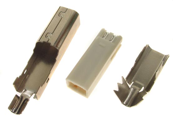

Ja zrobiłbym to tak:
Kable od linii danych D+ oraz D- skręcone razem oraz w ekranie. Kable zasilające (+5V i GND) również skręcone razem. Na to wszystko ekran zewnętrzny. Ekrany oczywiście połączone razem. Mogą się łączyć w jednym miejscu np. we wtyczce od strony komputera. Jeśli chodzi o wtyki to nie ma zbyt dużego wyboru. Najprościej jest kupić coś takiego jak na zdjęciu i naciągnąć koszulkę termokurczliwą.

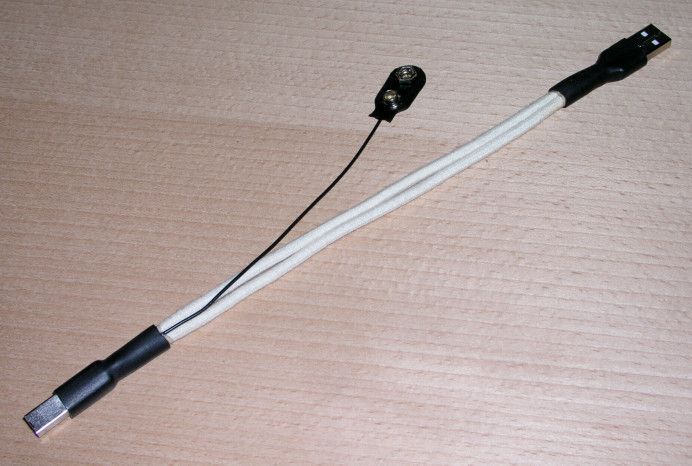

Witam!
Trochę czasu minęło, ale w końcu zrobiłem audiofilski kabelek ;)
Wykonany jest ze srebrnego drutu 4N fi 0,57 w teflonowej rurce. Przewody skręcone ze sobą umieszczone są w miedzianym, posrebrzanym ekranie, na to bawełniany oplot. Zasilanie i sygnał idą oddzielnymi "liniami". Jutro sprawdzę, czy wszystkie te zabiegi dały jakaś słyszalną różnicę w stosunku do zwykłego kabla USB.
