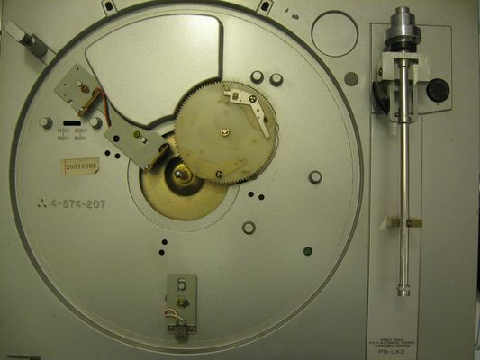

Mam taki gramofon. Dostałem go bez kosza i wkładki z uszkodzona mechaniką.Wszystko (prawie) juz zrobiłem oprócz jednej rzeczy.Otóż mam problem z terkotaniem zębatki. Terkocze ta mała osadzona od wewnątrz na osi koła o zęby tej dużąej sterującej całą mechaniką.Terkotanie występuje kiedy ramię leży na wsporniku i koło sie obraca. Po przesunięciu ramienia nad płytę wszystko jest OK.Po powrocie na koniec płyty, kiedy ramię wraca na stojak znowu terkocze. Zrobiłem zdjęcia tych zębat, które załączam.Na tym dużym kole sterującym mechaniką znajdują się dwie płaskie dźwignie: jedna metalowo-plastikowa a druga plastikowa. W obu dźwigniach są otworki (myślę, że do zahaczania sprężynek).Wydaje mi się, że tam właśnie brakuje jakichś spręzynek.Bez wzoru niestety nie uda mi się tego rozwiązać. Może więc ktoś ma taki gramofon lub opis mechaniki i mógł by mi pomóc. Proszę o zdjęcie lub rysunek.Jakie sprężynki, rozciągające czy ściągające, gdzie zahaczone.

Czy gramofon posiada funkcje reject? Czy ona działa?
Często bywa tak że drut od rejecta po prostu się wyhacza

Nie posiada takiej funkcji. Ma tylko podnoszenie i opuszczanie ramienia w trakcie trwania odtwarzania oraz repeat dotyczące całej płyty.Ale to wszystko działa. Cały czas intrygują mnie te dwie dźwigenki na głównym kole sterowania mechaniką (fotka). Nie moga one "tak sobie latać".Tym bardziej , że są tam te dziurki do sprężynek, których aktualnie nie ma.
Nikt z was nie ma dostępu do takiego framofonu ? Wiem, że to jest coś z górnej półki ale może...
Może w innych modelach SONY PS ... ta mechanika jest podobna.

To tyle tytułem poprawy. A teraz ponawiam prośbę o fotkę tego koła zębatego sterującego automatyką w SONY PS-LX 3. Myślę, że są inne gramofony SONY oparte na tej mechanice. Bardzo proszę o fotkę tak, żeby było widać sprężynki znajdujące się na krzywkach , na kole zębatym.
